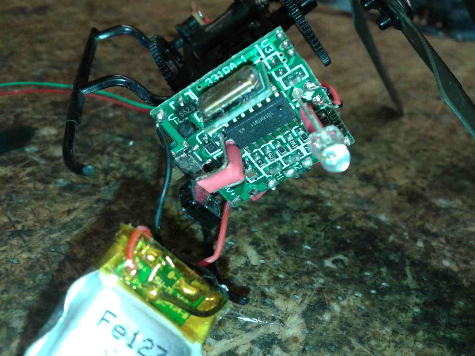

Tohle asi nikdo nespravoval, co? Aku nabitý, led svítí, infra vysílá. Přestalo fungovat po půlroční nečinnosti. Takže koš

jestli to má půl roku a máš někde ještě paragon běž to reklamovat :D

Tipnul bych si. že odešla baterka - prý tyhle baterky nemají rády dlouhodobý stav vybití. V modelářské prodejně ti ji přeměří.

Yarda1: píše na začátku že má aku nabitý. Jedině že by měl velký vnitřní odpor a při zatížení by pokleslo svorkové napětí. Ale to by asi zase nesvítilo...

Svit ledek se vůbec nezmění. Jinak ten krám vydržel neskutečně karambolů a skončil elektricky

co krystal, kmitá?

Na ledkách nic nepoznáš. Zkusil bych odpojit aku a elektroniku vyzkoušet přes regulovaný zdroj.
Mám podobnou hračku od vánoc a baterku mám úplně na maděru i když jsem ji skladoval výhradně v nabitém stavu.
Baterka se nechá koupit, ale nevím jestli se to vyplatí.

Tak jsem trošku měřil. Napájení OK, na vstupu IC obdélníkové kmity (jdou hodně blbě zasynchronizovat), které zmizí při vypnutí vysílače. Netušil jsem, že to funguje takhle. Nemění se ale s pohybem ovladačů. Takže nakonec zkusím jiné DO, asi to úplně nechcíplo.
