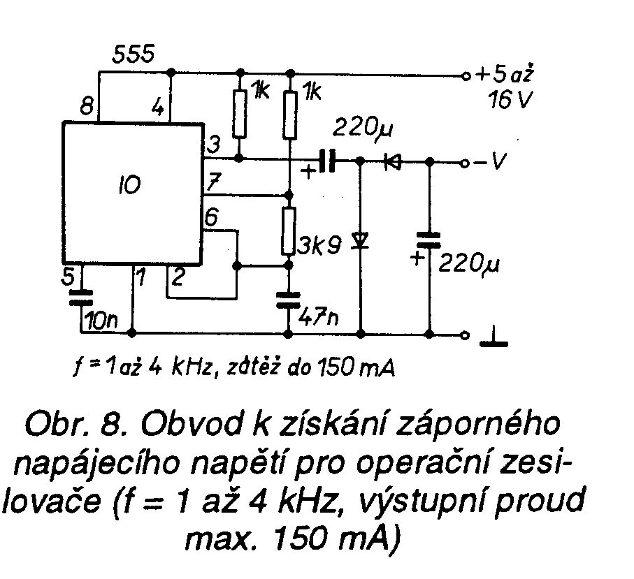

Potřeboval bych radu: chci si dát do auta DVD ale na vstupu DVD je napětí -12V.(proti kostře) Nemáte schéma na jednoduchý převodník +12V na -12V Nebo něco podobného? Předem všem děkuji za rady. :wink:

A proudový odběr z větve -12V je jaký??

jezevec píše:A proudový odběr z větve -12V je jaký??
Já jsem to neměřil ale myslím tak max.do 0,5A

Tak jsem to měřil a je tam odběr 0,02A

na to ti stačí bohatě 555 s usměrňovačem na výstupu

na to stačí katalogové zapojení s usměrňovačem a elytem na výstupu, třeba takto:
Jinak další možnosti:
AB02 1989 047 STABILIS.ZDROJ ZAPORNEHO NAPETI Z KLADN.
AB05 1994 196 ZDROJ ZAPORNEHO NAPETI
PE12 2000 004 SPINANY ZDROJ S NE555
PE08 2005 006 PLOVOUCI ZDROJ PRO DVM

Včera jsem to sestavil a -12V je na světě. Dokonce i to DVD hraje. :D
