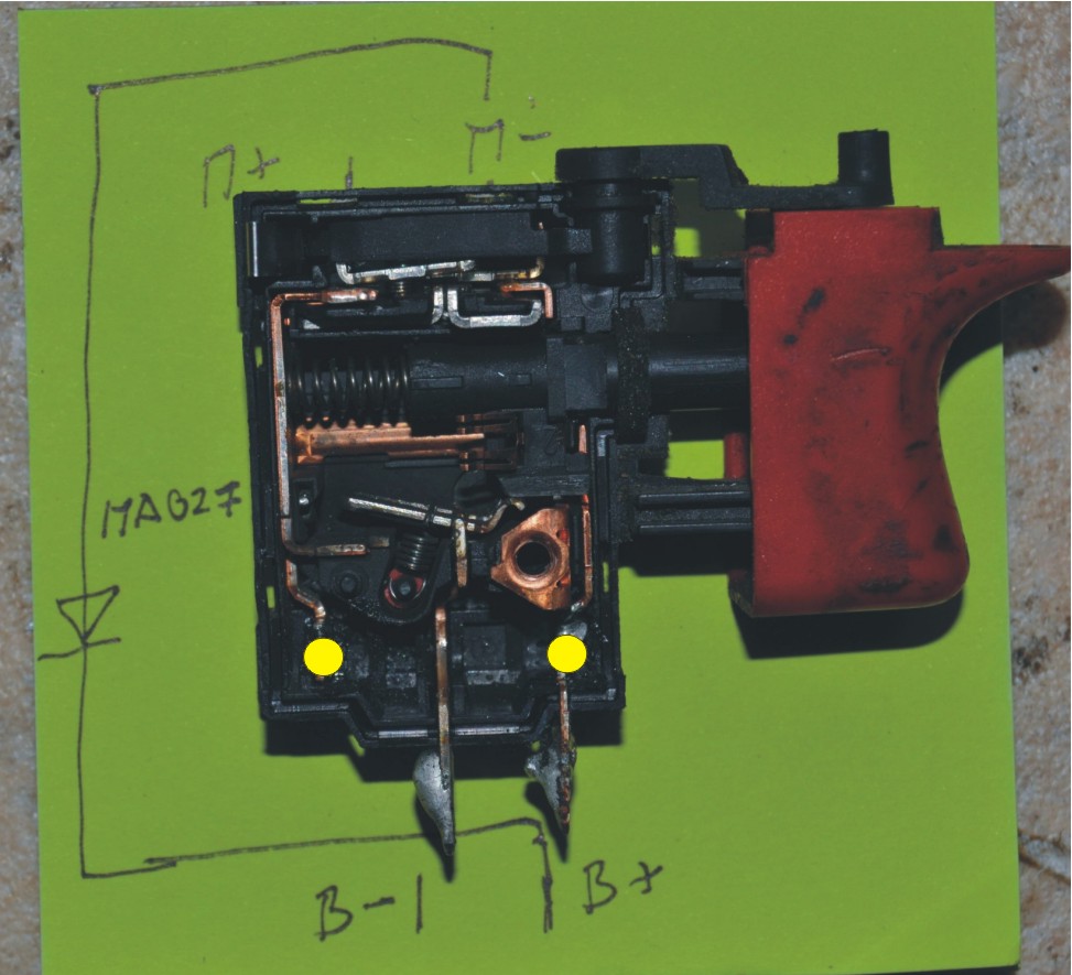

dakov
Příspěvky: 24
Registrován: 04 čer 2014, 00:00
#5 Příspěvek od dakov »
tady sem to vyfotil, dioda byla jak jsou ty žluté tečky , mezi +baterky a -na motorek. Typuji ze asi v takem smeru jak je namalovana na foto. dioda se totiš rozsrřelila na 4kousky a jen jeden zustal na místě.

Habesan
Příspěvky: 7376
#6 Příspěvek od Habesan »
Dal bych tam libovolnou schottkyho diodu, s co největším proudem, která se tam vejde.
Možná, že to původní byl transil, ale nikdy jsem to nepřeměřoval.
V servisu by ti poradili vyměnit celý modul spouště.

dakov
Příspěvky: 24
#7 Příspěvek od dakov »
jakou tam ma funkci ta dioda?
#8 Příspěvek od ok1hga »
. . . chrání spínací výkonový prvek
KUBO
Příspěvky: 3897
Bydliště: VT SLOVAKIA
#9 Příspěvek od KUBO »
Práve som riešil podobný problém. Namiesto MA027 som použil SB560 a samozrejme spínací fet P90NF03L som nahradil IRF1010E.
Pozdravuje Vás Martin
TAKJAN
Příspěvky: 7193
Bydliště: U Litomyšle.
#10 Příspěvek od TAKJAN »
Když jsem se taky hrabal v takovémto vypínači-či podobném, vyšlo mi, že slouží ke zkratování motorku při vypnutí. Pro rychlý stop.
