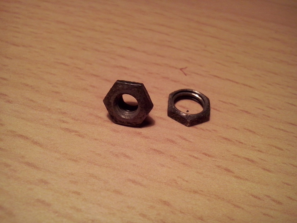

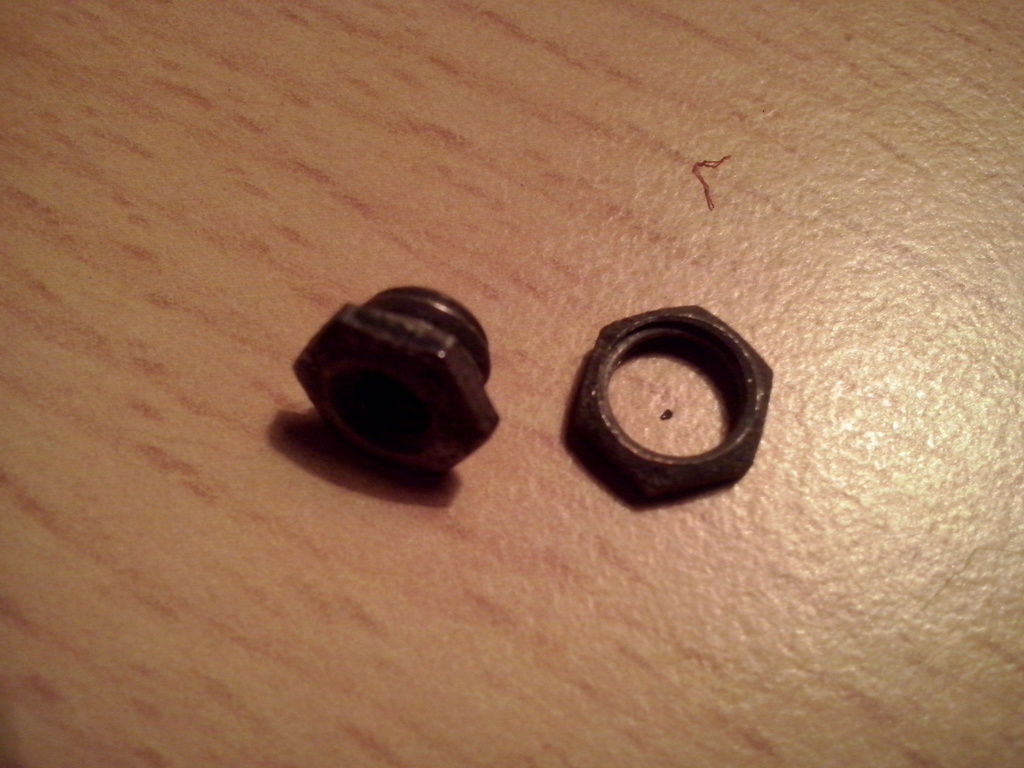

Jako takovou úchytku pro svítidlo bych potřeboval sehnat takovou prodlouženou matku, na kterou se dá našroubovat další matka a uvnitř které je další závit, kam se dává šroubek, viz přílohy. Díky, pokud někdo bude vědět.

Říká se tomu závitová průchodka. M? Asi jemné stoupání?

Vnější stoupání je hrubé, ale na tom nesejde. aspon vím, co v železářství chtít... Vyrábí to někdo jiný než http://www.fdtools.cz? Je to dost malé, vnitřní průměr metrický m4. Díky.
