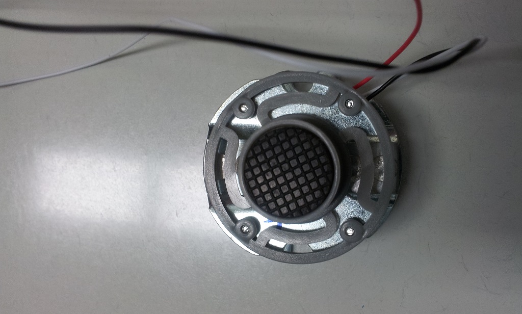

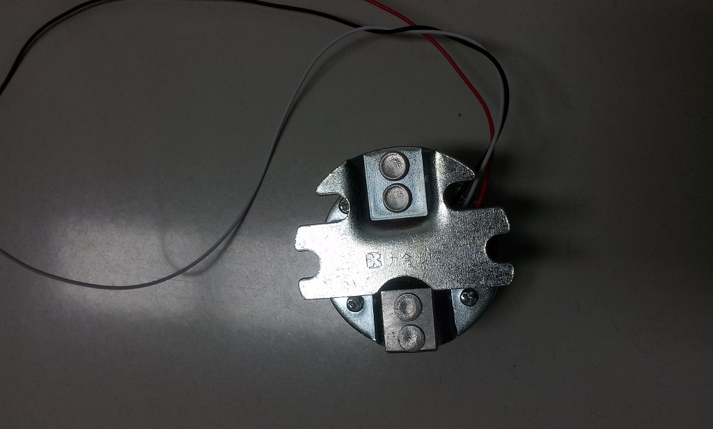

Rozdelal jsem to a 4 nozicky maji zabudovane asi tenzometry, vedou z nich tri dratky. S tenzometry nemam zadnou zkusenost a nevim jak je promerit
Dratky jsou cerveny, bily, cerny. ty vedou na desku kde je par soucastek a dva kapkovy obvody. Cervene dratky od vsech 4 jsou spojeny dohromady.
Jak promerit ty tenzometry nebo co to je?

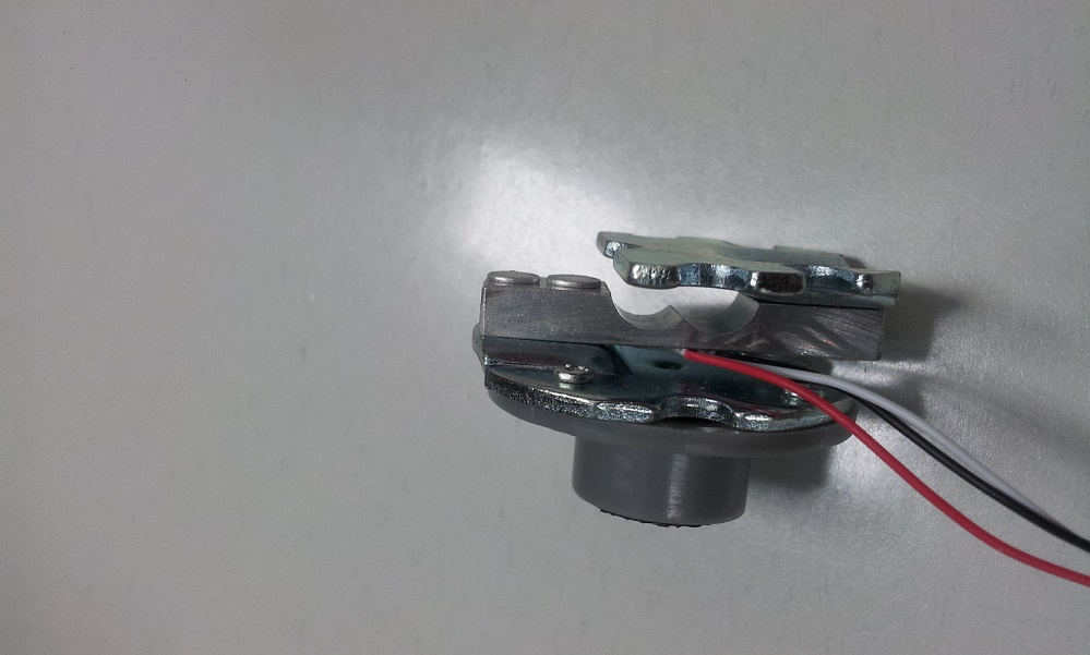

Bum - dekuji za nasmerovani spravnym smerem.
Prostym merenim tenzometru jsem zjistil ze jeden z nich ma mezi dvema vyvody odpor v radech Mohm, kdezto ostatni maji 1k. Po vymontovani toho vadneho ven bylo hned jasne proc, je prohnuty.
Otazka je kde sehnat ten stejny a jak poznat parametry toho co tam mam.
