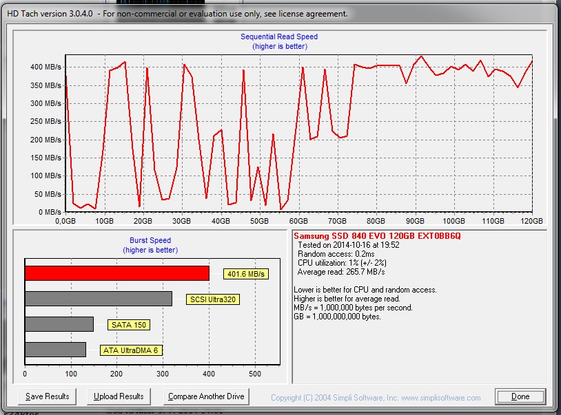

robo píše:A co chyba cteni dat u starsich dat u 840 Evo 120gb.
Viz
http://www.zive.cz/bleskovky/ssd-samsung-840-evo-maji-chybu-pri-cteni-vyresi-to-novy-firmware/sc-4-a-175485/default.aspx#utm_medium=selfpromo&utm_sour
Valím bulvy

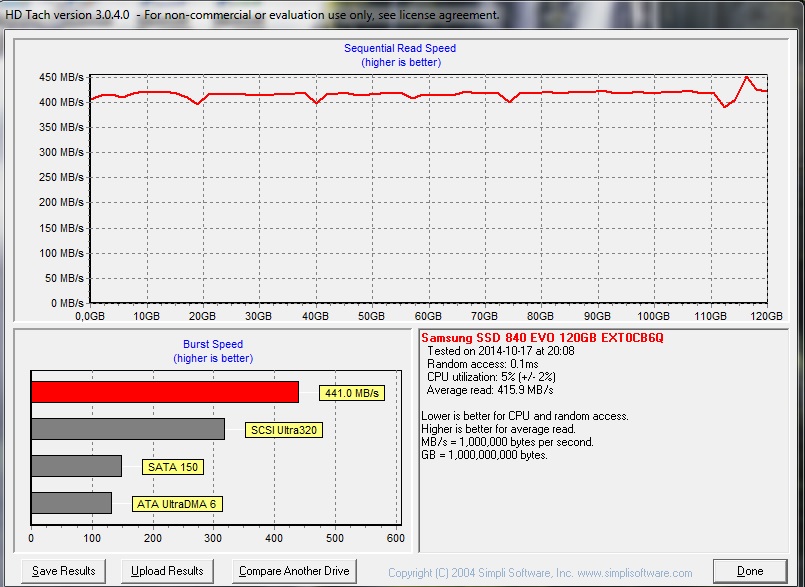

Mira_A píše:Taktko dopadl WelociRaptor , test byl spuštěn, ale na pracujícím systému.
WD WelociRaptor 500GB HHTZ přístupvoá doba 5ms
CrystalDiskMark 3.0.2 (C) 2007-2013 hiyohiyo
Crystal Dew World : http://crystalmark.info/
* MB/s = 1,000,000 byte/s [SATA/300 = 300,000,000 byte/s]
Sequential Read : 172.634 MB/s
Sequential Write : 172.039 MB/s
Random Read 512KB : 42.583 MB/s
Random Write 512KB : 44.959 MB/s
Random Read 4KB (QD=1) : 0.786 MB/s [ 191.8 IOPS]
Random Write 4KB (QD=1) : 0.554 MB/s [ 135.2 IOPS]
Random Read 4KB (QD=32) : 2.553 MB/s [ 623.2 IOPS]
Random Write 4KB (QD=32) : 0.555 MB/s [ 135.5 IOPS]
Test : 1000 MB [C: 12.9% (20.0/155.3 GB)] (x5)
Date : 2014/10/16 17:15:45
OS : Windows 8 Professional [6.2 Build 9200] (x86)
Tady na těch IOPS je krásně vidět, že plotny jsou dávno překonané sto násobnou rychlostí přístupu. Přístupová doba SSD je cca 0,08ms
CrystalDiskMark 3.0.3 Shizuku Edition x64 (C) 2007-2013 hiyohiyo
Sequential Read : 508.113 MB/s
Sequential Write : 494.845 MB/s
Random Read 512KB : 458.251 MB/s
Random Write 512KB : 168.570 MB/s
Random Read 4KB (QD=1) : 34.103 MB/s [ 8325.9 IOPS]
Random Write 4KB (QD=1) : 62.683 MB/s [ 15303.4 IOPS]
Random Read 4KB (QD=32) : 257.329 MB/s [ 62824.4 IOPS]
Random Write 4KB (QD=32) : 140.399 MB/s [ 34277.1 IOPS]
Test : 1000 MB [C: 52.9% (59.0/111.7 GB)] (x5)
Date : 2014/10/16 20:20:02
OS : Windows 7 Home Premium SP1 [6.1 Build 7601] (x64)
