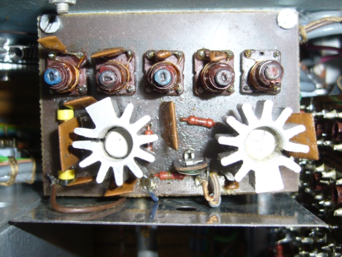

Ešte raz k téme Otava. Pri laborovaní som narazil na budiaci stupeň (asi 2 x KSY34D) o ktorom som v dostupných prameňoch a pôvodnej dokumentácii nenašiel žiadne informácie. Doska nie je nijako zložitá, ale je dosť problém ju kvôli preskúmaniu vymontovať. Nemá niekto bližšie info, alebo schému?
Vďaka.

#10 Příspěvek od ok1hga »
http://www.radiosvet.wz.cz/otava/PA2.gif
http://www.radiosvet.wz.cz/otava/PA3.gif
tady něco je, ale ta destička co jsi vyfotil bude nejspíš něco jiného, podle invence člověka co ten tvůj kus upravoval . . .
asi ti nezbude, než ji vymontovat, udělat kloudné fotky z obou stran desky a dát je sem k posouzení . . .

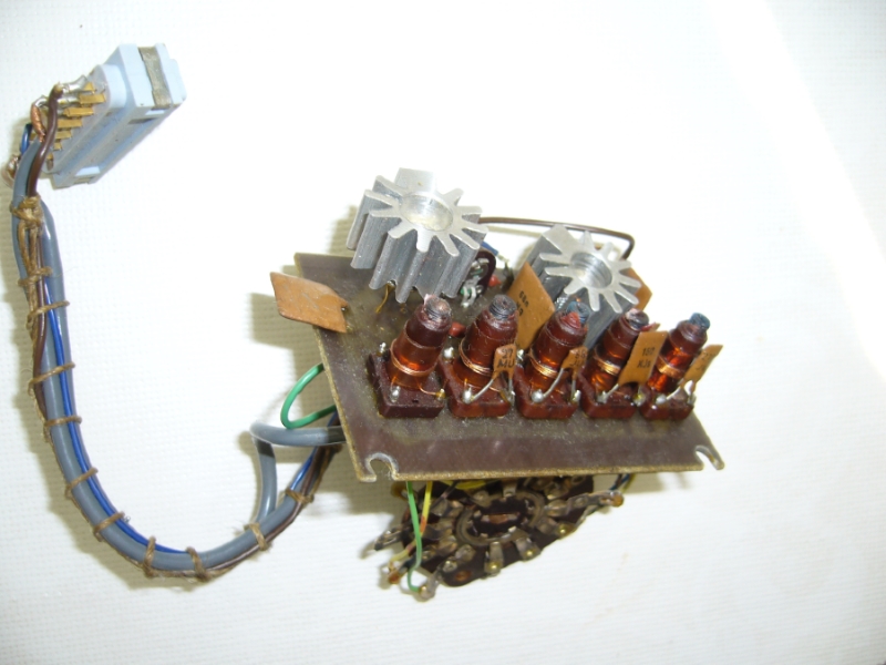

telman
Příspěvky: 98
#11 Příspěvek od telman »
Tak som neodolal a podarilo sa mi dosku vybrať. Podľa prevedenia je to originál z výroby ÚRD Hradec Králové a schému si podľa dosky nakreslím. Zatiaľ aspoň foto.
