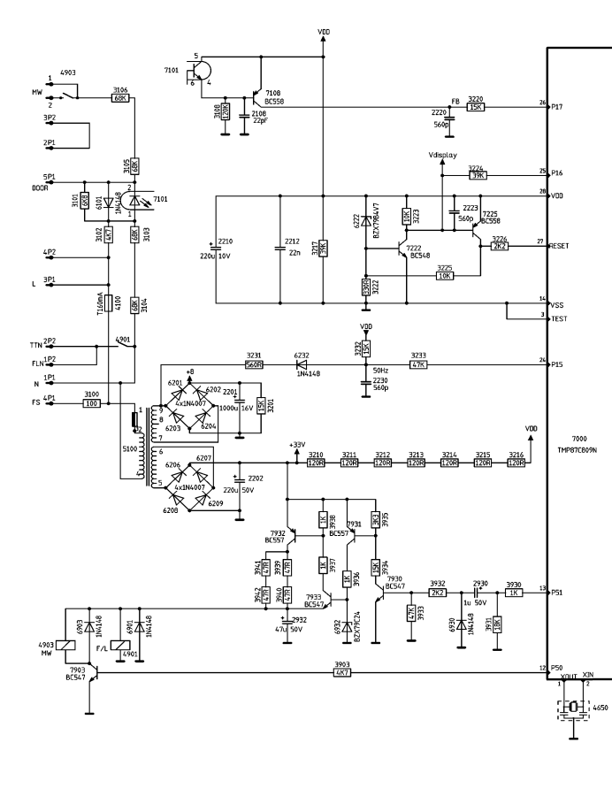

ohryzek36
Příspěvky: 2393
Bydliště: Zlínsko
#8 Příspěvek od ohryzek36 »
Zrovna u těchto Whirlpoolek bývá v SM i schéma ovládací elektroniky, akorát je problém, že na Tanyi po zadání "Whirlpool AMW" vyskočí 28 typů mikrovlnek a zrovna AMW469 tam není, takže jedině zkoušet podobné typy a doufat, že to schéma bude podobné - při maximálním stažení 2 manuálů za den to může být běh na dlouhou trať.
Navíc i při stažení správného schémata to neznamená, že je vyhráno - tyto elektroniky jsou zapojené docela svérázně, takže i tak dokáží docela potrápit - připojuju malou ukázku typického whirlpoolu - z trouby AMW450.
