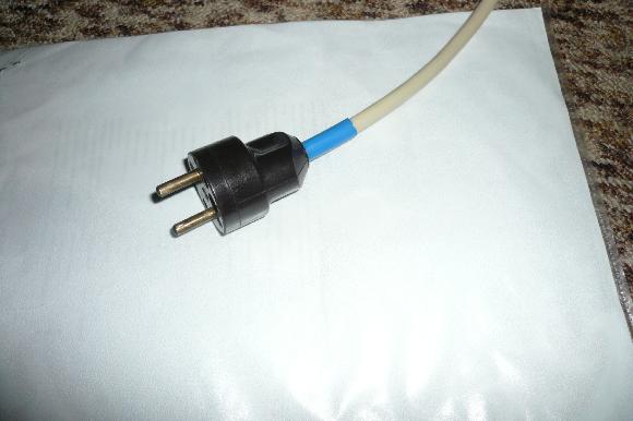

#17 Příspěvek od konosuke »
Koukněte: tohle je pro mě měřítko: rozebíratelná vidlice 250V/16A s ochrannou dutinkou se znakem státní zkušebny EsČ...ještě po dědovi, věc možná starší nežli já...slouží mi dodnes.
(23.91 KiB) Staženo 49 x
