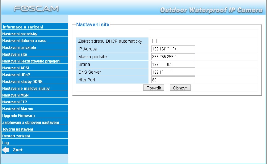

Podle obrázků tam má být v nastavení sítě ten RTSP port,
ale je fakt že ve specifikaci k tomu tvému typu tam RTSP není.

seting.jpg- (104.84 KiB) Staženo 37 x

podle toho co jsi tu dal to nastavení tam máš nastaven port 80
ve VLC http://192.xxx.xxx.xxx:80/videostream.asf a přidej do souboru do Arivy a uvidíš. Třeba to přehrávat bude.
