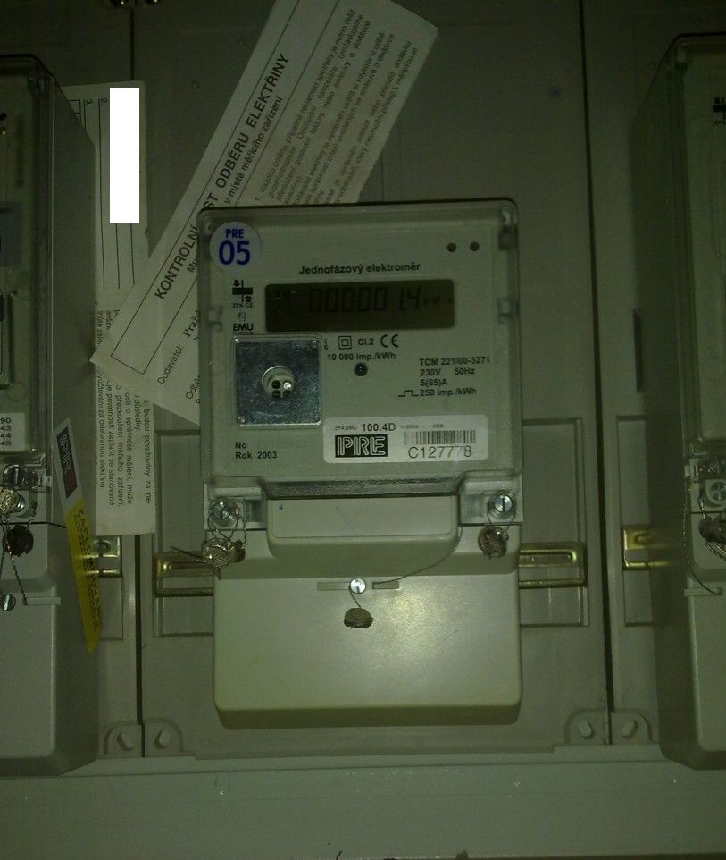

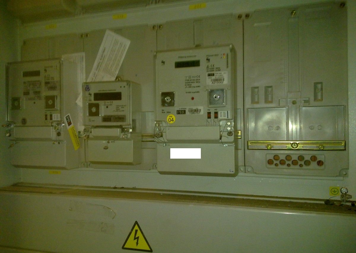

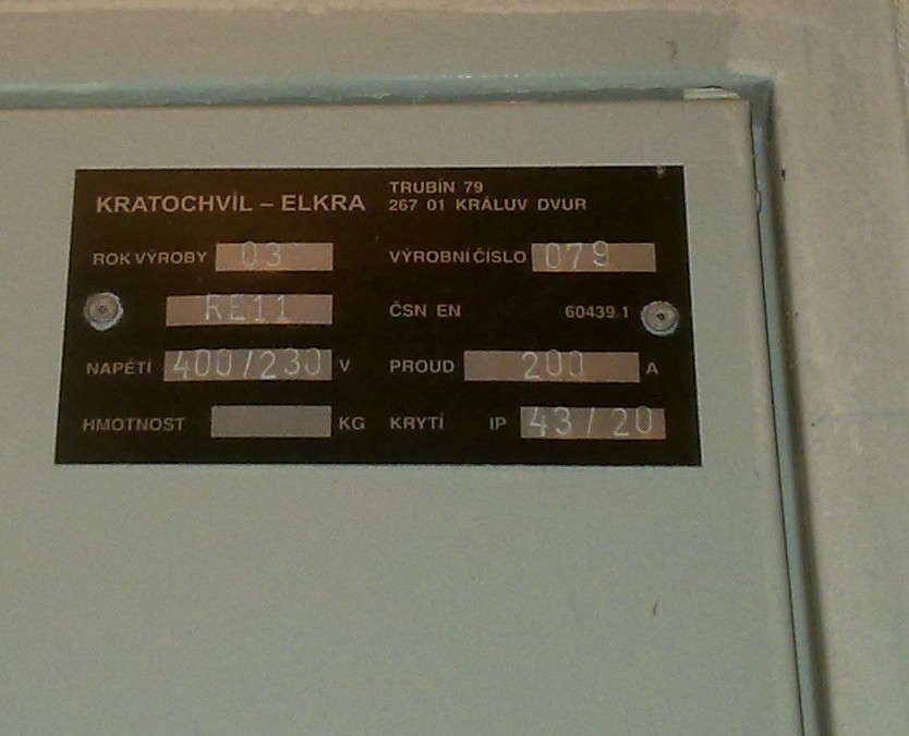

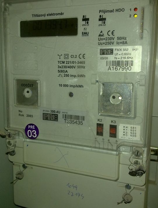

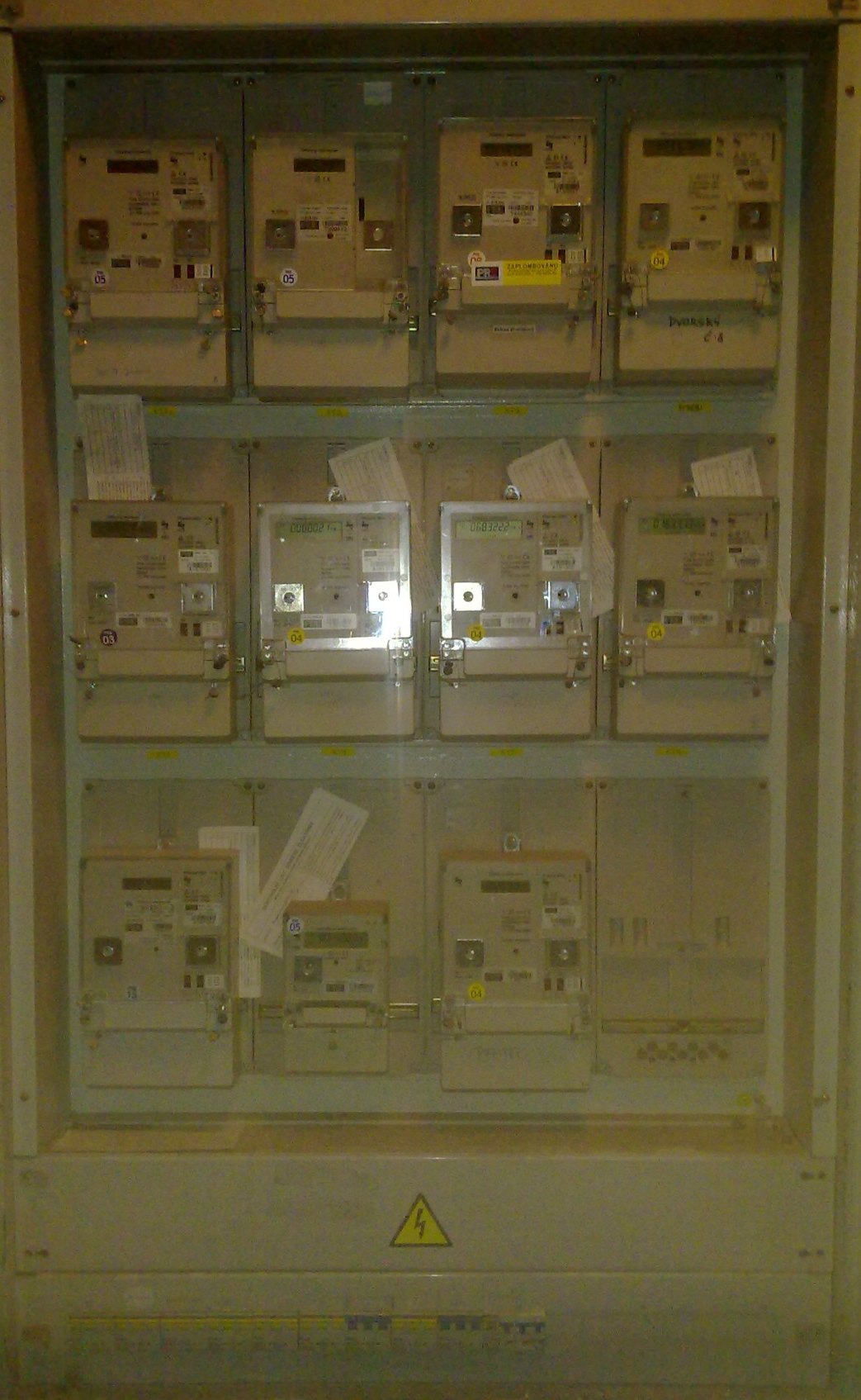

Dobrý den do EB,
jako laik bych se rád informoval na možnosti pro instalaci zásuvkové skříně a vlastním elektroměrem na společnou chodbu bytového domu. Zásuvka by měla být uzamykatelná (pro použití po odemknutí jen správci domu a najmutými externími firmami) v případě oprav na společných částech domu. Než budu kontaktovat elektřikáře chci mít alespoň obecný přehled.
- Lze řešit v rámci již instalované skříně s bytovými elektroměry a jedním pro osvětlení na chodbě a jističi? (viz. foto v příloze)
- Jaké je zhruba cena za takovou instalaci včetně materiálu?
Děkuji předem za odpovědi.
