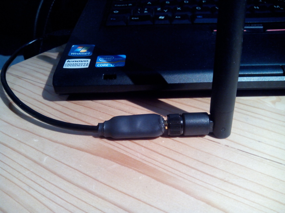

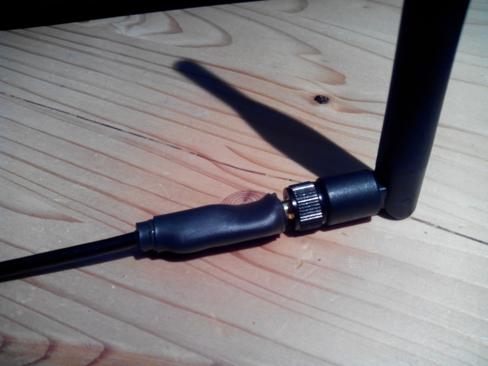

pro větší komfort jsem si na USB wifi kartu zhotovil pigtail. Vytáčelo mě, jak prodlužovací kabel páčil už tak letmo držící adaptér v USB portu. Jednoduše jsem osvobodil plošáček od chatrného plastového casingu, na plošky zapájel 20 čísel USB káblu a celé pěkně do smršťovačky. Od té doby nevidí žádnou wifi...
Nepsal bych sem, kdyby se mi přesně to samé už jednou rok zpátky nestalo. Tehdy jsem si řekl, že jsem tam teplem něco asi domršil, ale teď jsem si dal fakt záležet, přeložený konec kabelu a žíly separované od plošáku textilní páskou, smršťovačka s lepidlem, piny samozřejmě dvakrát prozvoněné, tady nemůže být problém.
Adaptér se normálně přihlásí do karty síťová připojení, ale když se chci připojit k síti, žádnou z 10ti v okolí nezobrazí. Diagnstika winů samozřejmě suše konstatovala, že někde může být problém..:roll:
Fakt už nemám tušení, čím by to mohlo být. Smršťovací teplo je o hodně menší než teplo při procesu přetavení, délka kabelu pro USB snad zanedbatelná, mechanicky taky vše ok, jedině že by snad textilní páska na plošáku byla frekvenčně závislá?..
Díky za vaše názory, Hanger

A antenu tam mas? Daj sem fotku.

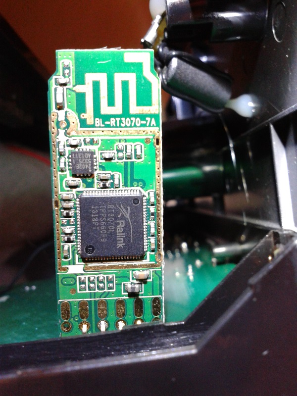

Fotky přikládám, anténa 8dB. Asi mi nic jiné než reverzní inženýrství nezbyde..

zkus ji uvést do původního stavu, popř vyzkoušej z krátkým káblem. Pokud by jsi tu klíčenku pájel z citem, nemělo by dojít k poškození karty. Podle mě máš nevyhovující kabel. (soudím dle svých zkušeností z CDMA od Eurotelu, kdy přibalená USB propojka skoro znemožnila provoz modemu).
ps: skromný dotaz
Je tohle obnažená wi-fi klíčenka, nebo se mi to jen zdá? - slouží to jako rozhraní pro wi-fi v LAN rádiu. Je to zaletovaný v plošném spoji.
(186.13 KiB) Staženo 127 x

Artaban001: Ano, RT3070L je USB wifi. Keby si to vybral a pripojil k PC, malo by to normalne fungovat.

Tak jsem ho od půlky k anténě kuchnul a záhadu vyřešil. Textilní páska, která byla namáčknutá na plošák a tedy i na vývod k anténě je opravdu frekvenčně závislá (ať už odpor nebo kapacita) a po odlepení a očištění zas adaptér jede jak víno.
Takže celá práce na πču. :evil: Plošák zakreju obdélníčkem kuprexu a zatavím znova..
