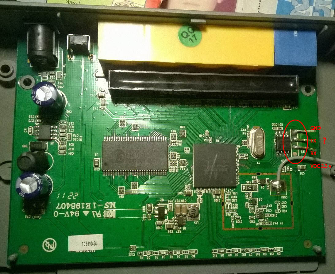

Caute, hladam na nete spravny postup, ako by sa este dal tento router uviest do funkcneho stavu. Problem nastal pri pokuse aktualizovat najnovsi firmware do stroja. Po nom sa uz neda dostat ani na webove rozhranie a na routry sa rozvieti len power dioda.
Pokusil by som sa ho ozivit cez terminal ale nie som si isty ci by to pri tomto konkr. modely slo. Na doske routra som nasiel. vystupy JP2 podla merania som zistil na prvom pine napetie 3.3v, v ostatnych som si neni isty ako by sa mali zapojit cez seriovy port, kedze schemu som nenasiel. Dal by sa pozit napr. aj kabel napr z NOKIA (CA-42) cez COM port?

Kabel by měl mít převodník úrovní z RS232 na TTL, nejlépe nějaký MAX232.
Pokud ten router nebude úplně tuhý, tak bys měl vidět v nějakém terminálu (např. Putty) zavedení bootblocku, potom to čeká (většinou 10 sec.) než nastartuje firmware. Esc to jde přerušit a čeká to, že tam přes TFTP pošleš správný soubor. Něco najdeš např. tady http://www.dd-wrt.com/phpBB2/viewtopic.php?t=64016 .

V podtatě jak poslal "romis", takto jsem oživil nějakej OvisLink. Je třeba udělat podle návodu přes JTAG, tj. seriový(USB) na TTL (pozor musí mít 3,3V) převodník a nahrát přes Hyperterminal funkční FW (musí tam začít po spojení výpis BOOTu, pak se dá přerušit, a přes protokol ZMODEM nahrát binár) Jestli je to bez reakce, je poškozen i BOOTloader, pak by se musela nahrát Flash jedině přes programátor - to se asi ale už nevyplatí vzhledem k jeho ceně cca 350,- Kč

dik za radu tu stranku mam prestudovanu od hora az nadol, len tam je trochu iny model, ktory nema vystupy ( tenda r311), ale vyskusam.

Myslím, že to přes ten COM port nepůjde, protože se ti pravděpodobně přepsal i zavaděč. Když je uplně mrtvý pomůže už jen JTAG.
Blbé je, že ho tam nemáš vyvedený. Pájet to přímo na procesor je pěkná piplačka.

Na taketo veci pouzivam RS232 kabel k nejakemu mobilu (tusim Mitsubishi), kupeny vo vypredaji za 1 euro.
Identifikacia pinov konektora: multimetrom prepipat, kde je zem a napajanie a ktore su nezapojene. Ostanu potom dva - TX a RX. Na nich merat napatie pri zapnuti routera. Na jednom sa bude napatie menit - to je TX, druhy je RX.
Dalej treba zistit parametre komunikacie. Takmer vzdy je 8 bitov, ziadna parita a 1 stop bit. Rychlost treba vyskusat - zacat na 115200 a ked sa v terminali objavuje len bordel, tak postupne znizovat.
Ak by nefungoval ani boot loader, tak odspajkovat SPI flash je jednoduche a naprogramovat tiez. Programator je zadarmo: http://rayer.g6.cz/elektro/spipgm.htm
Mam ho postaveny bez plosaku - len LPT konektor, v nom odpory a z neho plochy kabel. Na kabel prispajkujem flash, 3.3V napajanie beriem zo zdroja PC.
