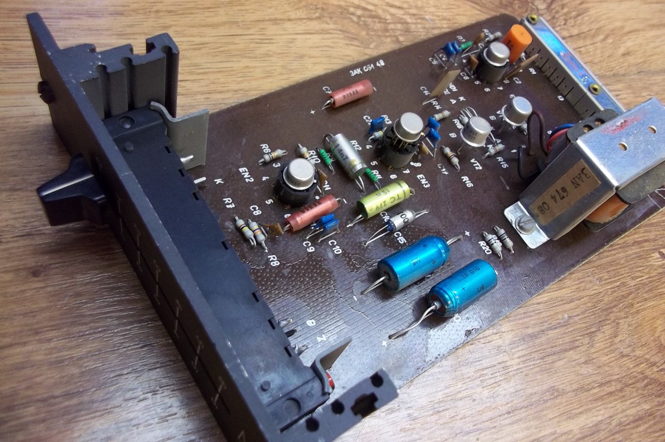

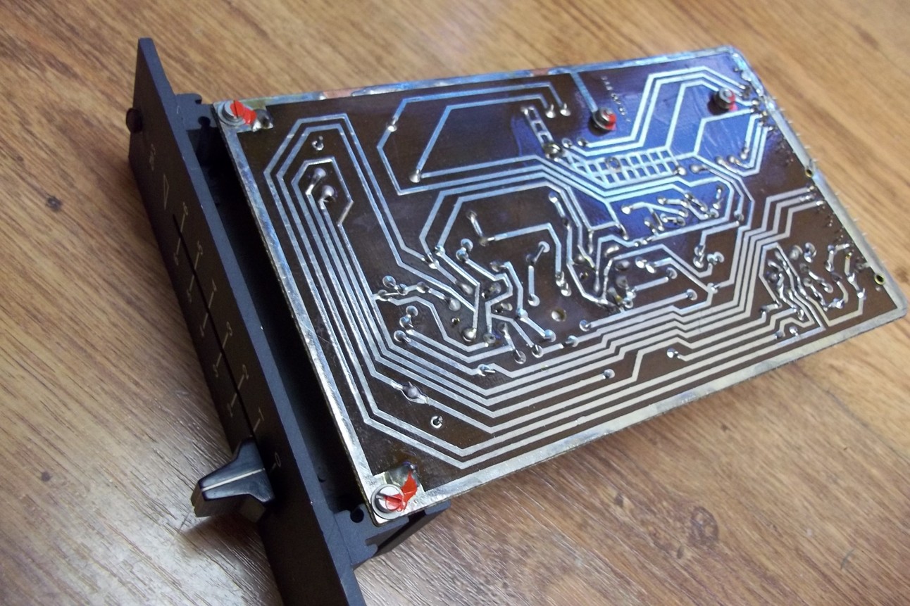

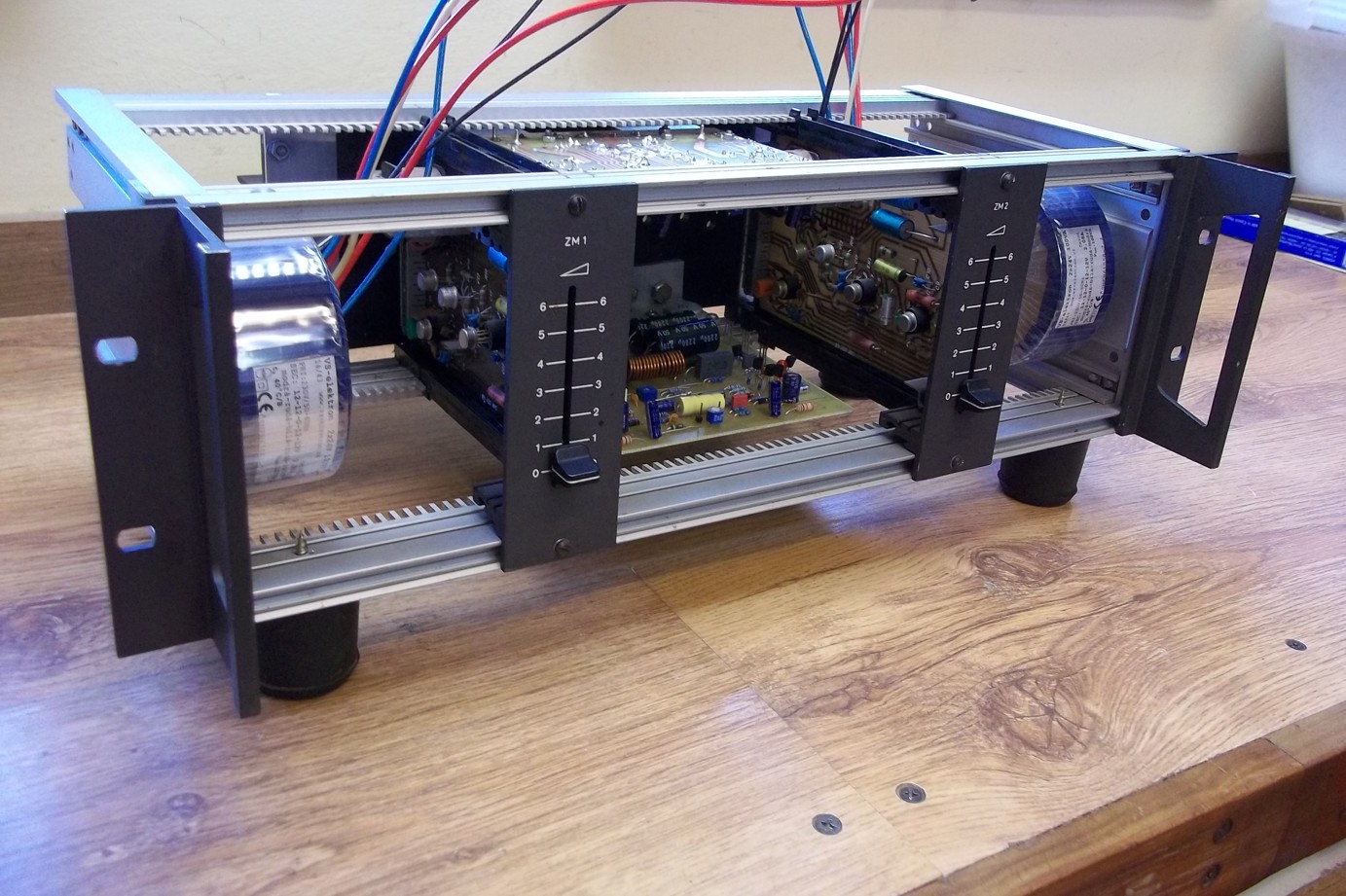

Ahoj, sehnal jsem osazené a oživené koncáky DPA 110, umisťuju je do rackové skříně ze staré rozhl. ústředny AUA 4944. Měl by to být kytarový zesilovač.
Krásně by tam vešly i sumární jednotky z té ústředny, šlo by to k těm DPA využít? Zná někdo ty sum. jednotky, jsou kvalitou zvuku a parametrama použitelné? Nemá někdo schéma? Jsou tam tranzistory KF 507, KF517 a operáky MAA 501 a 2 ks. MAA 748. Přikládám pár fotek. Díky moc.

Pro běžné hraní a zkoušení budou stačit určitě .

Vzhledem k těm operákům to považuju za dost solidní degradaci vlastností těch DPA110.

Dokázal by někdo poradit, čím ty operáky nahradit a jaké změny příp. ještě na těch deskách udělat?

Môžeš skúsiť náhradu nízko šumovým, napríklad NE5532/4 tie sú ale len plastové, ale to už som videl. Asi by šla i náhrada nejakým pomalým - Texas Instruments má radu OPxx v prevedení kovovom, dobrý výber má i Analog Devices MATxx.
Pozor na rýchle operáky, tie môžu viac uškodiť.

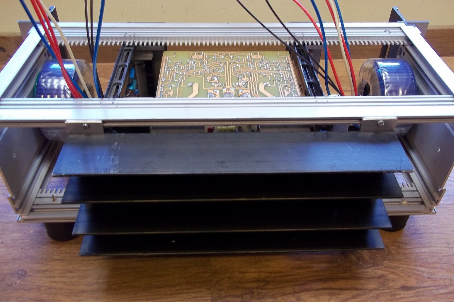

Tak jsem se rozhodl, že to zůstane jen jako koncový 2kanálový zesilovač.
Zrovna řeším, kudy vést 230 V pro druhé trafo. Uprostřed je společný chladič, tak jsem chtěl na jedné straně v zadu dole umístit samce euro napájecí konektor a na druhé samici pro možnost připojení dalšího přístroje. Od nich bych šel na přední panel do vypínačů (každý kanál by měl svůj) co nejblíže trafa. Trafa jsou na bocích přístroje, viz foto na začátku. Ty napájecí eurokonektory bych mezi sebou propojil co nejblíž chladiče. Desky zesu by byly tedy nad a pod kabelem 230 V. Možná tak 5cm od filtračních kondů a výstupů na repro.
Ptám se zkušenějších zda se tam nebude indukovat nějaký brum ?
Druhá možnost je propojit ty konektory mezi vypínači vpředu, ale tam by to šlo moc blízko vstupní části zesu.
Třetí možnost- euro konektory vnitřně vůbec nepropojit a použít šnůru pro každý kanál zvlášť, nebo nějaký napáj. kabel s Y rozdvojkou?
http://www.conrad.cz/napajeci-kabel-pc- ... ent=975680
Omlouvám se za zdlouhavý dotaz, snad je srozumitelný, příp. rád upřesním. Rád bych se také vyhnul zemním smyčkám.
