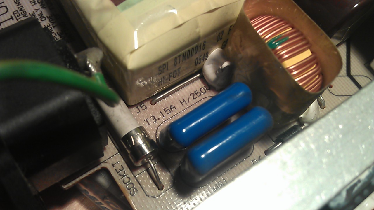

dobry den
vím že je to blbý dotaz ale praskla mi pojistka v LCD monitoru a já nevím jestli je její hodnota T3. 15A 250V nebo T 3,15A 250V viz. obrázek
(157.43 KiB) Staženo 108 x
forbidden
Příspěvky: 9442
Bydliště: Brno (JN89GF)
#2 Příspěvek od forbidden »
Česky správně T 3,15 A/250 V (desetinný místa se oddělují čárkou), nebo ses ptal na něco jinýho?
richarddukat
Příspěvky: 7
Registrován: 21 srp 2014, 00:00
#3 Příspěvek od richarddukat »
právě mě zmátla ta tečka na tom obrázku

forbidden
Příspěvky: 9442
#5 Příspěvek od forbidden »
Tečka se používá v USA i jinde. Pojistka neodešla sama jen tak, jak píše kolega přede mnou.
richarddukat
Příspěvky: 7
#6 Příspěvek od richarddukat »
takže teda 3,15 A ?

richarddukat

otakarv
Příspěvky: 3967
Bydliště: Čierne pri Čadci
#10 Příspěvek od otakarv »
Možná byla jenom unavena.
Pro richarddukat, mi-ro tím chtěl naznačit, že tam budeš mít s největší pravděpodobností něco vadného kvůli čemu táto pojistka odešla.
Tak jste byli rychlejší. :wink:
forbidden
Příspěvky: 9442
#11 Příspěvek od forbidden »
Při bouřce se může prorazit nějaká přepěťová ochrana a ta je trvale ve zkratu. Musí se samozřejmě taky vyměnit. Nakup si těch pojistek radši víc. Mohlo samozřejmě odejít i něco jinýho dál ve zdroji.
