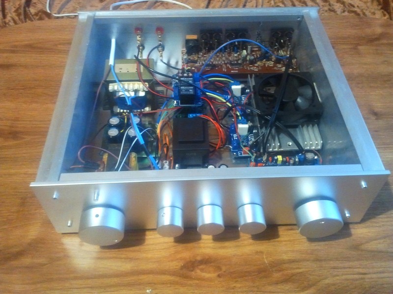

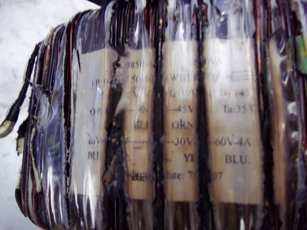

Rozměry EI : 75 x 63 - výška cívky 50 mm. Na prázdno 26.8 V a proud 2,5 A (A jsem netestoval -je to opsáno ze štítku) trafo je vyndaný už ani nevím z čeho. Bedny mám staré Oriony HS 280 - 8 ohmů viz: http://www.avx.hu/forum/uploads/monthly ... 918414.jpg Chyba bude možná asi i jak píše Charos v přebuzení vst. signálem - použil jsem vstupní předzesilovač ze zmíněného Dualu kvůli phono vstupu a tohle mi nedošlo

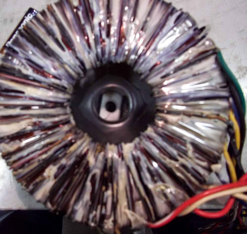

ZVUK2000 píše:Právě že ne. Nic neodešlo do křemíkové nebe. Po výměně trafa vše O. K.
Prostě mezizávitový šlus na sekundáru.
Fotka mě dovedla k názoru, že klasika je klasika
Fotografie0026.jpg- (92.87 KiB) Staženo 178 x
