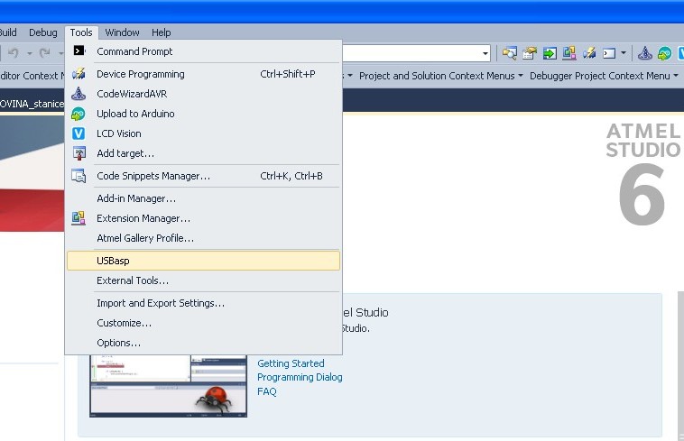

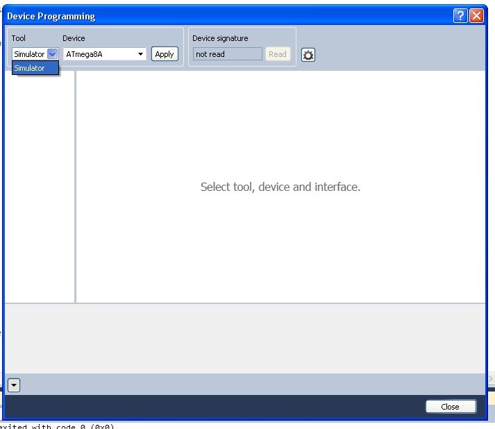

Ahoj, dal jsem se na přechod k USBaspu,
vše jsem nainstaloval, zdá se, že všechno OK,
Jen nemůžu přijít na to, jak nahrávat program přímo z Atmel studia do Atmegy.
Poradí někdo?
Dík ;)
Myslel bych si, že zde by se měl USB asp zobrazit ??

Atmel studio o USBaspu ví ;)
(60.01 KiB) Staženo 171 x
mtajovsky
Příspěvky: 3728
#2 Příspěvek od mtajovsky »
Atmel Studio používá pro ovládání USBasp jako external tool AVR Dude 5.11., které je třeba nainstalovat a jako externí nástroj nakonfigurovat. Něco je o tom možno najit zde: http://shannonstrutz.com/?p=629 nebo zde: http://www.avrfreaks.net/forum/how-inst ... r-studio-6
