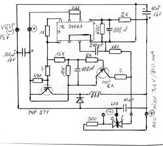

Typ HH24 (24 led). při nabíjení došlo k poruše- vystřelený transistor asi 2TY,spálený odpor v kolektoru trans. 2A a vypálené spoje okolo. Teplota byla tak vysoká že se deformoval i kryt svítilny a označení některých odporů je nečitelné.DPS jsem opravil,dal nový mc34063 ale stále mám problém s odporem v kolektoru 2A, silně hřeje tak, že nestačím nic měřit. Nemáte prosím někdo schema té nabíječky, nebo foto kde by se daly přečíst hodnoty odporů? Žádné podobné zapojení jsem nikde nenašel. Dík za případnou pomoc. drakon
Abych to uzavřel,- celý problém dělalo napájecí trafo 15V/400mA. Na výstupu bylo 15V, ale osciloskop ukázal divné zarušení pilovitým napětím (asi kapacita kond. nebo vadná dioda) . Dále jsem musel důkladně vyškrabat zuhelnatěný laminát mezi ploškami spálených odporů a díry jsem zaplnil epoxidem. Odpory jsem dal 500om,a po výmněně trafa nabíječka funguje jak má. Zdravím drakon
