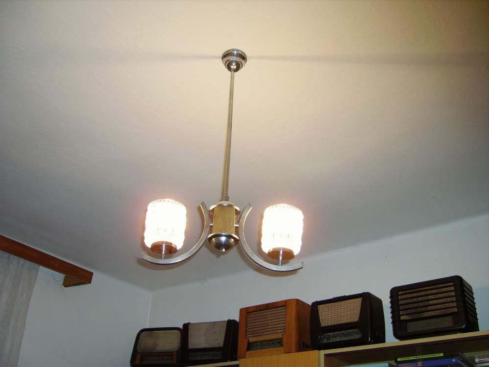

Ne to si nedělám legraci. Byl jsem požádán o opravu lustru. Jednalo se o lustr fy IKEA! Nejprve jsem zkontroloval žárovku, byla vadná tak jsem dal novou a.. nic. Vzpoměl jsem si že pod krytem u stropu byla kombinovaná svorkovnice s pojistkou. Trubičková pojiska-dobrá. Tušil jsem že tam nebude jen tak velmi složitě rozebral lustr a našel jsem nad objímkou jakousi skrytou krabičku s nápisem KAOYI ELEKTRONIC. Vyčníval z ní jakýsi pahýl-zřejmě el. regulace. Proud do ní šel, z ní už ne. CVAK! a už to chodí bez krabičky KAOYI. TO je jen pro ty kdy chtějí v lustru IKEA "jen" vyměnit žárovku. Dodatek s úpravou, regulátor jsem rozštípal protože je slepený a ejhle, uvnitř ještě jedna pojistka na desce elektronikou-vadná. No mají to soudruzi ze Švédska vymyšlený, ještě že nestříleli za války do vzduchu.
ono to skandinávsky klidně může být, otázka zní proč to tam bylo , při snaze výrobců co nejvíce ušetřit by to tam nedávali jen pro srandu králíkům, byl ten lustr určený vůbec na klasické žárovky?
