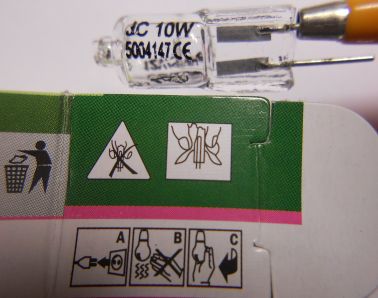

Dlouho slýchám varování,
že na baňky halogenových žárovek se nemá sahat holou rukou.
Občas i zdůvodnění, že otisk prstu zčerná,
způsobí nerovnoměrné ohřátí baňky a její prasknutí.
I tahle má na krabičce takové varovné symboly.
Ale co ten potisk na baňce? Ten nevadí?
(20.16 KiB) Staženo 195 x

pepper- problém je v tom, že při dotyku s baňkou přeneseš na sklo mastnostu, díky ní dochází k lokálnímu přehřátí. Potisk je asi natolik tepelně vodivý, že nevadí

No ale stejně mi připadá takový brutální potisk přímo na baňce jako prasečina. Už jen proto, že zbytečně snižuje účinnost a způsobí nerovnoměrné vyzařování.
Příspěvky: 37415
#10 Příspěvek od rnbw »
Je to zjavne nejaky cinsky smejd, slusny vyrobca by to dal na ten spodok.

Mám stolní lampičku s halogenovou žárovkou 12V/50W. Občas jsem na ni před mnoha lety šahal prstem. Žádného poškození nebo zatmavení baňky jsem si nikdy nevšiml.
Může to být u automobilových žárovek jiné?

Pokud se halogenka chladí dobře nebo to je jen nějaká sranda jako je na fotce s pár W, tak na to můžete sahat jakkoliv, protože se to nezahřeje na nějakou moc velkou teplotu. Problém je to třeba u reflektorů 300,500W, když se navíc špatně uvnitř chladí, kdy i to sklo žhne trochu oranžově. Tam stačí malej flek od potu/soli na ruce, a v tom místě to sklo úplně změní průhlednost - je takový světlý jakoby poleptaný.
