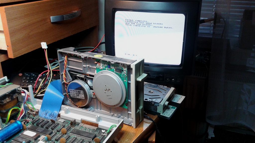

Už to běhá, zabralo to na první pokus. Původní majitel nejspíš vyměnil mechaniku za "lepší".
Jen s tou 3.5 mechanikou to nechodí jak by mělo. Taky jsem v ní přeletoval propojku, aby byla id0. Reaguje, ale disketu se mi naformátovat nepodařilo. Projde první fáze, kdy zapisuje postupně stopy a pak jakmile je začíná v opačném pořadí pro kontrolu číst vyhodí chybu.
Možné příčiny:
- Disketa byla HD, i když měla zalepené okénko, aby se tvářila jako DD. Vim že ne vždy to funguje, protože HD materiál měl jiné magnetické vlastnosti než DD.
- Mohlo by to mít možná i souvislost s dalšími dvěma propojkami, a to MS/MO a RY/DC. Někde jsem četl o nahrazování mechaniky ve Spectrum +3, a tam se ty propojky musely nějak nastavovat, aby to jelo.
Neví někdo nějaký další špek?

Vím, že s driverem pro 3,5" nešly 5,25 vůbec, a s driverem pro 5,25" se 3,5" chovaly přesně jak píšeš. Celkem jsem si s tím užil ale do formátovací kompatibility s PC jsem to dokopal. Akorát to nemá FATku ale diskety naformátovaný na PC to sežere bez problémů.

Mě ta třiapůlka reagovala, ale nevystavovala hlavičku. (mechaniky mohou mít ID 0-3. Když má jiné ID tak na povel pro rozběh motoru zareaguje - reagují všechny, ale jinak nekomunikuje)
Mohl jsi mít možná mechaniku, která různá ID nepodporuje a slyší na všechny.
Já jsem si konektor pro 3.5" nakrimpoval na ten kabel k 5.25", o dva centimetry níž, a mám tam teď oba.

Moc děkuju PvvS za bezvadnej tip!
to PotPalo: No, ale já tam mám 3.5"/1.44 mechaniku, co jsem vyndal ze svého pc...
Diskety musí být DD (našel jsem tady jednu s nějakými drivery). Ale i 720 kB je pro osmibit slušná kapacita.
Podařilo se mi po zalepení rozpoznávacího okénka znásilnit i HD disketu, ale není to úplně ono, i když byla nová a bezvadná, zůstaly tři vadné bloky
Udělal jsem nějaké fotky, nasbíral s vaší pomocí nějaké zkušenosti, tak až to bude hotové zkusím na to téma napsat nějaké říkání, aby tady po mě aspoň něco zbylo až mě z toho trefí....
