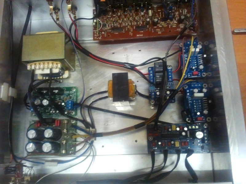

Proč je uvnitř malej chladič s větrákem, když je celá kastle z masivního hliníku a ještě s žebrováním?

forbidden píše:Proč je uvnitř malej chladič s větrákem, když je celá kastle z masivního hliníku a ještě s žebrováním?
Protože mě ten hliník stál dost velký prachy a představa, že se na mě budou z boku šklebit dvě díry se mi fakt nezamlouvala.

To se sice dá pochopit, ale třeba to šlo nějak vyřešit a využít tu masívní bednu ke chlazení, místo pidi chladiče uvnitř a ještě s větrákem. No nic, každej přemýšlíme jinak. Z venku to vypadá fakt celkem dobře.

radar_1967 píše:představa, že se na mě budou z boku šklebit dvě díry se mi fakt nezamlouvala.
Proč by tam měly být dvě díry? Kde by se tam vzaly? Tedy pokud myslíš nějaké díry na ventilátor, které jsou zbytečné. Nebo tobě by vadily i dvě malé dírky na M5 šroubky jimi ucpané takže bez úmyslného ohledání by nebyly ani vidět? Nebo dáš hlavu šroubu zvenku a je to. Zapuštěná hlava by nebyla vůbec žádná ostuda. Tohle co tam je je totiž vážně dost zvrácené ale dělej jak myslíš.

Ukecali jste mě :D

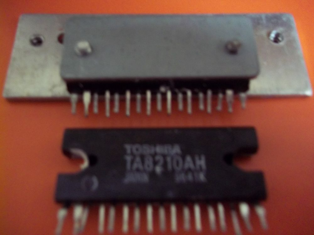

forbidden
Příspěvky: 9442
Bydliště: Brno (JN89GF)
#22 Příspěvek od forbidden »
Hned je to po konstruktérské stránce lepší řešení. Jen doufám, že ty konce nevisí jen za pouzdra toho IO, nevidím tam distanční sloupky.

Už je to lepší, ale to uchycení by to chtělo. Také vřele doporučuju ten IO připevnit ne za jeden šroub v pouzdře, ale trámečkem přes jeho pouzdro. Výrazně to zlepší tepelný kontakt s chladičem a tedy i spolehlivost a zatížitelnost.

Ano tak, jen je vhodné aby byl stejně široký jako plastováčást poudra pro dobré rozložení přítlaku. Šroub skrze pouzdro pak ani není nutný. Trámeček chce důkladně přitáhnout ale zase ne abys to pouzdro rozdrtil. Vějířová podložka pod přitahovací šroubky je fajn :wink:

Nebo třeba takto

Také možnost ale myslím že u pouzdra jako má LM4870 se dvěma úchytnými body to už nebude hrát takovou roli jako u LM3886 či jiných pouzder jen s jedním šroubem. Uškodit to však určitě nemůže.
