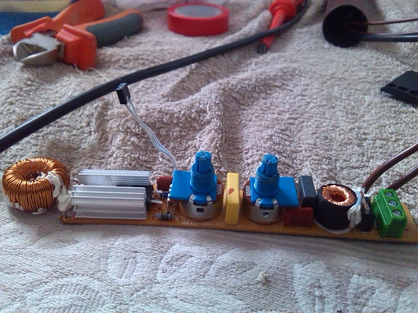

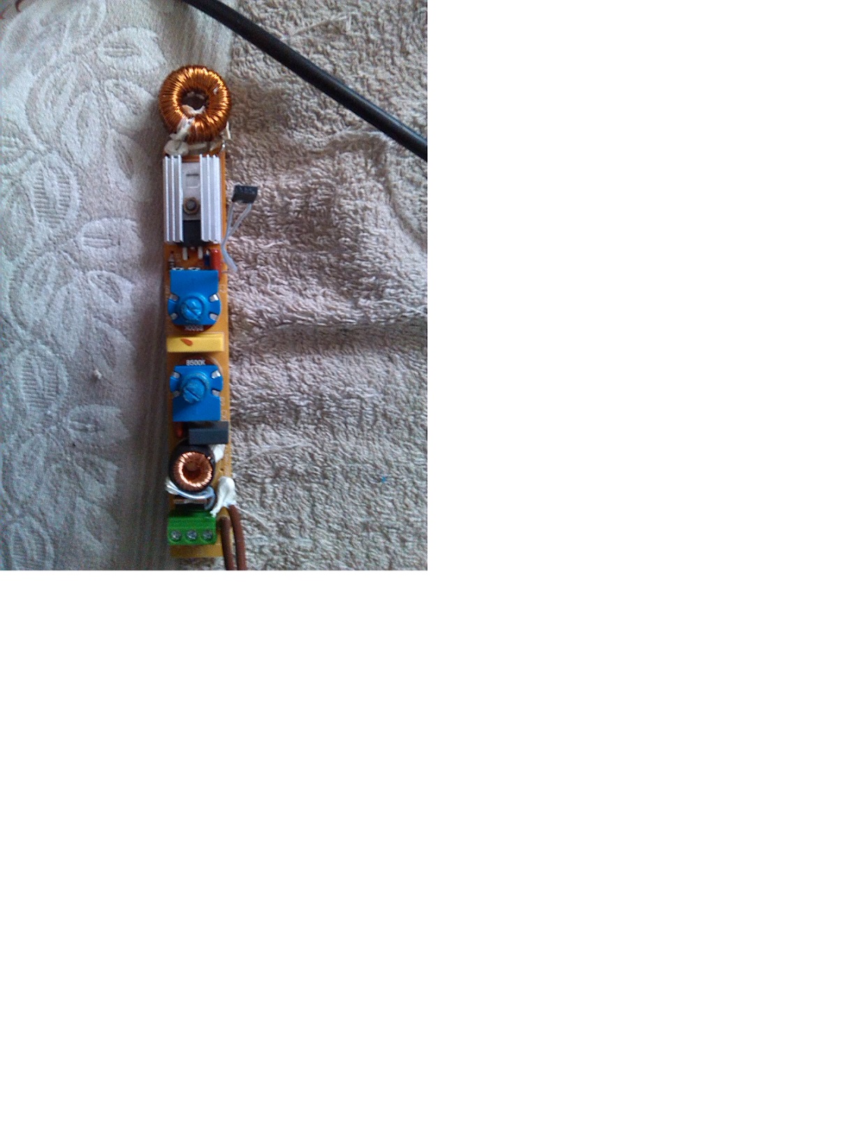

Mám doma halogenovou stojanovou lampu. Přestala svítit žárovka (300W). Otec ji vyměnil za 500W. Na patici na lampě bylo anpsáno 500W. Asi půl hodiny svítila a pak zhasla. Ze spodu stojánu lampy je uvedeno 300W max. V lampě byl zničený triák tak jsem ho vyměnil, ale nic se nezměnilo. Na patici naměřím max 210 V. Nevíto co by s tím ještě mohlo být.
Děkuji

Ta tepelná pojistka je OK?

Tepelná pojistka je ta mala černá na tech dvou drátech? Promerim a když tak vymenim.

Jo to je ona. Pokud bude vadná nezapomeň si z ní opsat teplotu.

je spálený ten halogen

Halogen mám odskouseny v jiné lampě.
Tepelná pojistka je odpálena. Večer ji mám doma. Vymenim a vyzkousim.
Jinak díky za rady.

Lampa funguje.
Děkuji za rady
