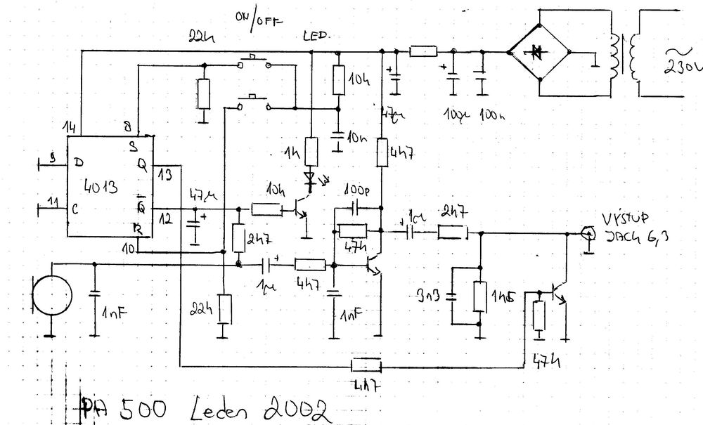

Zdravím přispívající , dostal se ki tento mikrofon asi se zesilovačm do ruky . Má někdo technické údaje při sobě ? Zkušenosti ? Jako výhra origonávod k použití ? Schema superbonus . Děkuji .

PA500 je stolní mikrof. Je to mikrák s elektret. vložkou a předzesilovačem napájený síťovým napětím a jako spínač ON/OFF je klopný obvod D.

Tož jak to vypadá zvenčí vidím , ale výstupní impedance a napětí by mne mohla posunout ................

výstup. imp 1 500Ω / 1kHz
výstupní citlivost 1 mV
odstup S/N ≥ 90 dB
THD ≤ 2 %

Něco jsem doma našel a s hrůzou zjistil jak ten čas letí :D.
(86.22 KiB) Staženo 108 x

Krásná práce , díky .
