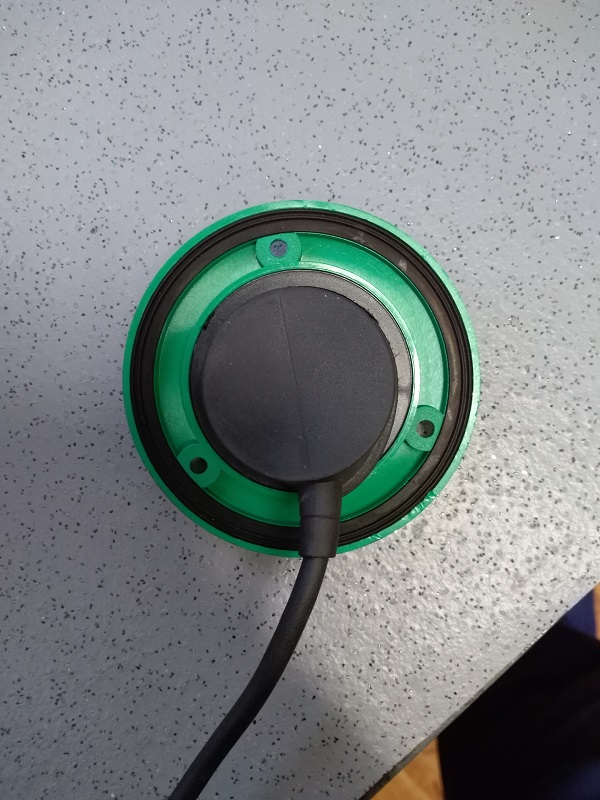

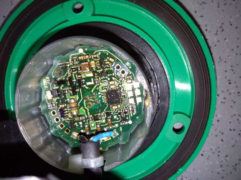

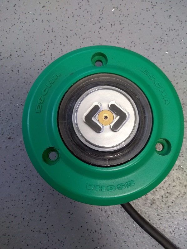

přeji hezký večer. Po pár letech oživuji tohle téma. Dnes se mi do ruk dostalo tohle tlačítko. Vzpoměl jsem si, že se tady řešilo, tak jsem jej prozkoumal a nafotil. Spíná - ač se to nezdá -mechanicky. Jsou to ty 4 kontakty uprostřed plošného spoje. (zakroužkovaný červeně - Jsou ve skutečnosti jen 2. Je to uhlopříčně propojený)

Ale nejde to rozdělat dál- odpájet třeba ty spínané kontakty, nebo to celý plošňák vyloupnout?
Mimochodem- složité je to jak orloj, proč je toho tam tolik? To je jen kvůli změně barvy podsvícení?

#12 Příspěvek od rnbw »
Nebude tam procesor a komunikacia po zbernici?

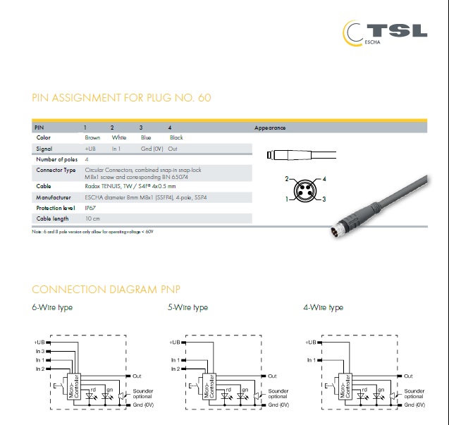

Spínací mechanizmus je hermeticky uzavřen v tom tlačítku. Sejmul bych jenom plošný spoj, který je tam i přilepen. Tolik "smetí" uvnitř je kvůli tomu, že tyto tlačítka jsou konfigurovatelný. Schéma zapojení je v příloze.
Typ toho "rozebranýho" je ESCHA PK 28.

I v blbém tlačítku je mikroprocesor.
