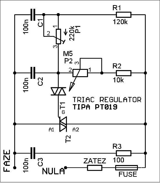

#1 Příspěvek od stanocash »
Zdravim kupil som tuto stavebnicu,poskladal to ale nefunguje mi plynulo regulacia.v určitej polohe potenciometra mi hneď zopne na 100 %.Riešil už niekto podobny problem? Reklamoval som to,poslali na preskušanie a vratili mi to s tym ze je to v poriadku http://www.avelmak.sk/index.php?lm=1366 ... icle=38155

Místo odkazu ji sem mohl dát přiložené schema . I ten mixer to musí uregulovat , stejnětak jako naprázdno běžící vrtačku . Odhad mimo kondu bez kapacity snad vadné pájení . Zkontroluj znovu tvé reálné osazení součástkami , zda jsi neprohodil pozice .

#7 Příspěvek od KUBO »
schéma

#8 Příspěvek od TubeGuru »
Zdar, špatná regulace v oblasti nízkých otáček naprázdno je "daň za jednoduchost", tuto vlastnost mají regulátory, které mají zpětnou vazbu odvozenou z indukovaného napětí. Při praktickém použití např. pro vrtačku to bude v pořádku. S mixerem jsem ještě tento druh regulátoru nezkoušel, tak nedovedu odhadnout jak by se měl chovat, ale pro vrtačku OK.

Příspěvky: 21239
#11 Příspěvek od Hill »
Tak máš triak trvale sepnutý, nejspíš proražený řídicí obvod.

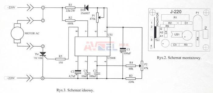

#12 Příspěvek od stanocash »
Triak som odskušal zapojiť mimo obvodu je OK,myslim že ta schema je vadna.Našiel som tuto schemu skušal to niekto či je funkčna?
