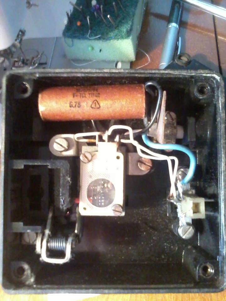

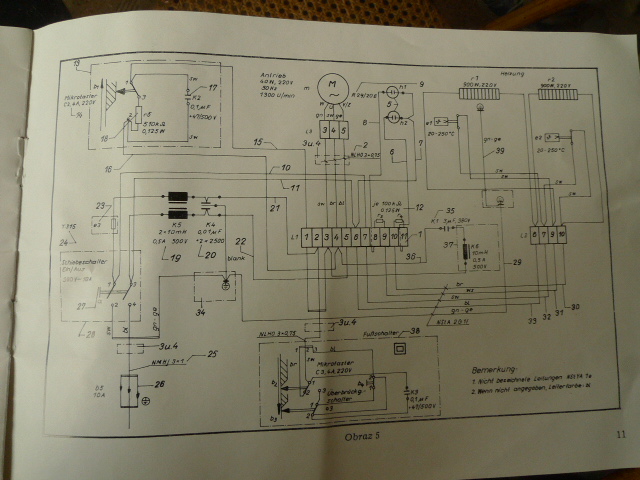

Chtěl bych Vás poprosit, zda by se tady nenašel někdo, kdy by uměl opravit starý mandl z NDR Textima Veritas. Rok výroby kolem 1980, takže hodně retro, ale máma je s ním spokojená. Mandl hřeje, avšak se netočí. Myslím, že problém vznikl v nožním pedálu, kterým je mandl vybavený. Chvíli předtím, než přestal reagovat, tak se mandl otevíral a zavíral, pak trošku zasmrděl nožní pedál a od té doby, nereaguje. Kamarád říkal, podle schématu zapojení, co mi poslal jeden pán, že má pocit, že tam umřel odpor v pedálu, avšak je nyní daleko a nemůže se na to podívat a já elektrice vůbec nerozumím a od doby co jsem dostal ránu, se raději v těchto věcech nehrabu.
Chtěl bych Vás poprosit, zda by se někdo tady toho neujal a nepokusil se jej opravit.... Jsem od Ostravy.
Děkuji

Tak zkusit vymněnit a uvidí se (T315mA)zerdidlo píše:pismeno A tam nikde nevidim, ale kdyz na to koukam pod slunecnim svetlem je tam T315/250V, coz asi je nejaka takova pojistka http://www.sezam.cz/pojistky/i62653-t-3 ... 20-mm,teda myslim, ale nejsem si jisty
