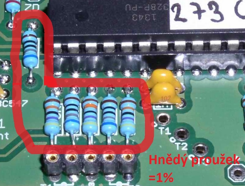

Milda134, pěkné, přesto bych měl ke tvému MULTITESTERU jednu výhradu!
Měl jsem možnost vidět jeden ze tvých MULTITESTERŮ naživo, ale jedna věc se mi nelíbila.
A sice to, že měřící odpory označené ve schématu R8-R13 mají být co nejpřesnější odpory, a ty se vůbec nestydíš použít úplně obyčejné 1% odpory????? I tvá fotka přiložená zde na EB toto prozrazuje! Doporučím otevřít si na svém vlastním webu ten manuál, a prostudovat si kapitolu 2.2, konkrétněji druhý odstavec. http://www.avrtester.tode.cz/upload/ttester_en.pdf
Jinak nic ve zlém. Ale přesnost měřících odporů a napěťové reference bych považoval za ten nejpodstatnější rozdíl, oproti verze od Číňana, která se dá na ebay sehnat postavená podstatně levněji. Na přesnosti odporů a napěťové reference závisí i přesnost naměřených hodnot.
Bereš tuto chybu na vědomí a bude napravena?

CZJKP1 píše:a ty se vůbec nestydíš použít úplně obyčejné 1% odpory?????
A z 1% odporů se nedá vybrat ten přesný ?????Když jich má krabici a patřičně přesný můstek,tak si vybere odpory i 0,01% :wink:
a šikula umí přesný odpor i dobrousit z 10% ho

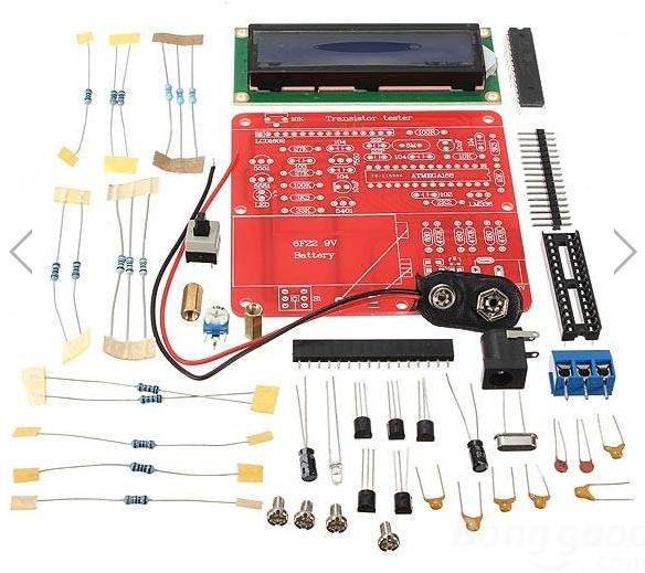

Nemozem s tebou suhlasit "Pikofarad", pretoze za cca 10€ aj s postovnym sa da kupit tento kvalitne prevedeny kit (mam prakticke aj pozitivne skusenosti):
http://www.banggood.com/DIY-Meter-Tester-Kit-For-Capacitance-ESR-Inductance-Resistor-NPN-PNP-p-929603.html
Stavebnica ma sice v popise uvedeny M168, ale predajca to dodava s M328.
