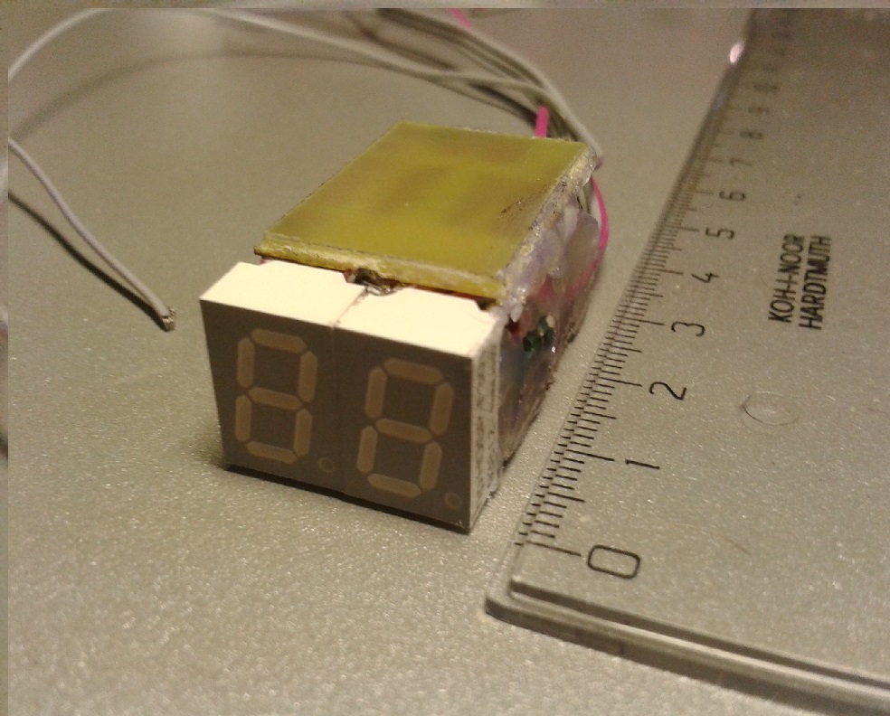

No ale i tak se mi to všechno podařilo vměstnat do rozměrů 1,5x2x3,5cm a výstupem je 5 drátků.

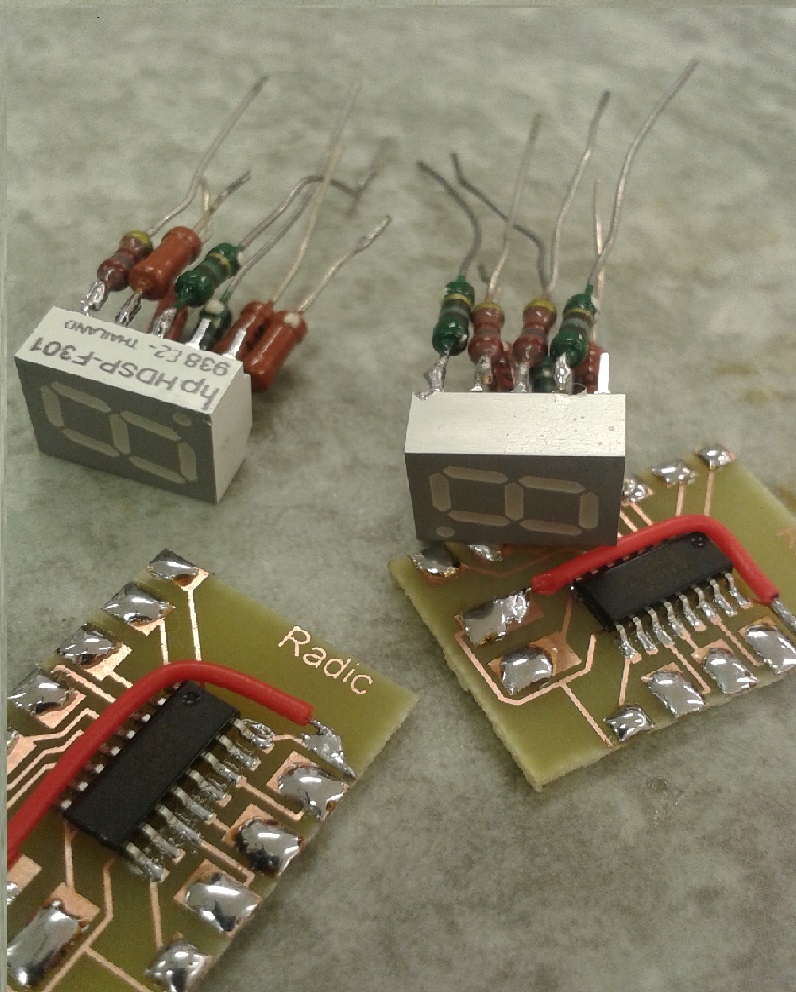

Pro čísílka mám tyto čísílka

Takže...pomocí tohoto: http://cdn.instructables.com/FG3/ETFQ/H ... .LARGE.jpg
Jsem vytvořil toto:
WP_001796.jpg- (277.42 KiB) Staženo 58 x
Vevnitř jsem to zalil silikonovým tavným lepidlem pro vyšší pevnost
WP_001807.jpg- (229.23 KiB) Staženo 54 x

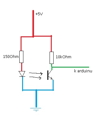

rovnou jsem vyhrabal pár součástek a testuju citlivost té fotobrány a zdá se, že pokud se to dobře umístí, zvolí se správný odpor před transistorem (ovlivní se tím citlivost 10K zatím vypadá nejlíp), tu kuličku to fakt chytí.
-velmi jednoduché zapojení
V Arduinu jsem to naprgramoval, jako kdyby to bylo tlačítko.
