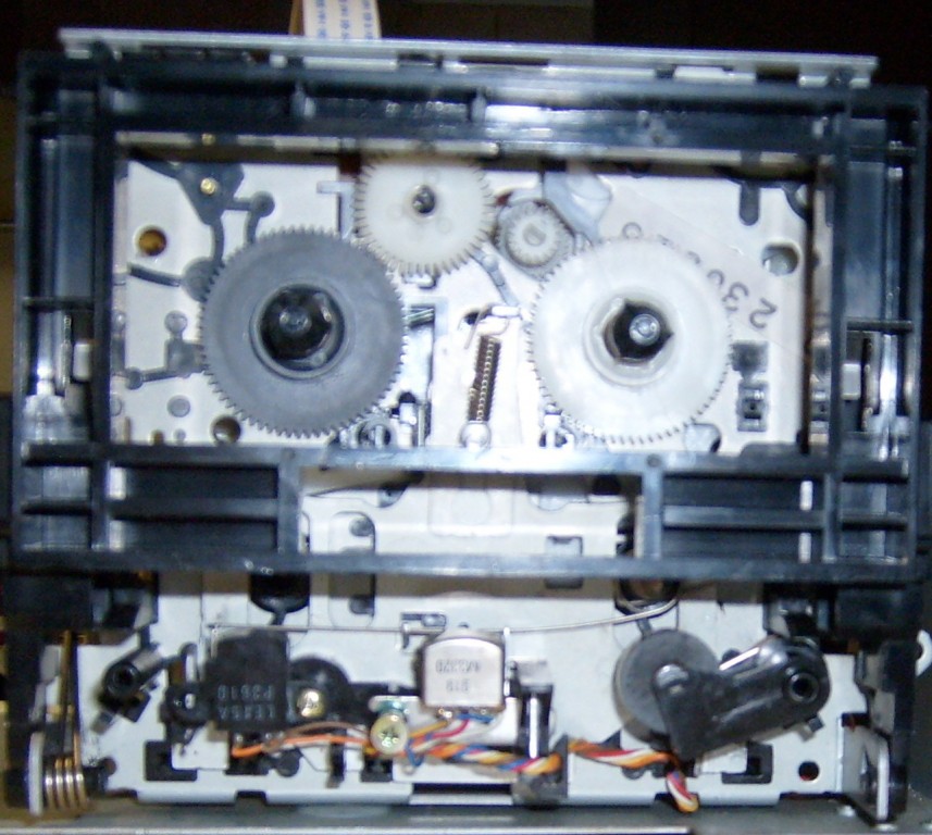

No a je tam v tý levý komoře tónová hřídelka - prodloužená osa setrváku ?

Tohle je mechanika B, sice fotka nic moc, ale je něco vidět. Tak by měla vypadat i A, ale bez mazací hlavy. Zkus dát lepší foto, spíš spodní poloviny mechaniky,

Nevím co tak dlouze řešíš. V dnešní době, kdy už jsou stejně kazety k ničemu, bych se vykašlal na přehrávací mechaniku (aspoň zatím) a zprovoznil bych tu kompletní nahrávací. Pro běžné užívání by to mělo stačit. Hlavy se ti zcela určitě nezasouvají kvůli vytahaným a zteřelým řemínkům. To je první věc, kterou je nutno napravit-sehnat nové řemínky. Samozřejmě může jít i o nějakou mechanickou vadu, ale to se ukáže až po jejich výměně. Vzhledem k tomu, že jde o primitivní model bez reverzu, nemůže být ve zprovoznění nějaký zásadní problém. Jinou věcí je, že přístroj mohl být už dříve napaden kutilem, a to pak problém bývá.
Jinak pokud bys chtěl mermomocí přístroj zprovoznit kompletně, tak nezbude než shánět další kus na n.d., protože nevím, jestli ještě dnes někdo vede takové díly. Tyto modely se dají dnes v inzerci sehnat za minimální peníz. Nemusí ani jít o zcela shodný typ, protože výrobci stejné mechaniky používali ve více různých modelech.

ne, každá mechanika je samostatná a každá má 2 řemínky.

Ok.Funguje mechanika B, schánět do toho díly z finančního hlediska nemá smysl.Ukončuji tému ohledně magnetofonu a děkuji všem za spolupráci. :D
