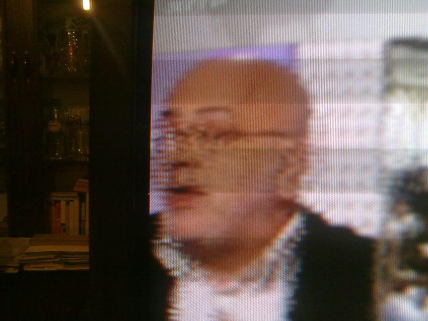

Ahoj,
chtel bych pomoci spolupracovnikovi meho spoluzaka, protoze spoluzak mi nedavno tez pomohl s jednou zalezitosti.
Ten jeho kolega by rad odstranil zavadu na stare CRT BTV. Slibil jsem mu, ze se zeptam zkusenych na foru. Ja jsem spis na elektronky a starsi barevne TV, ale ty novejsi stroje s SMD potvorama me uz tak nebavi a ani na to nemam vybaveni a oci.
Bohuzel ten stroj je vzdalen asi 100 km tak mam od neho par udaju na emailu a nekolik mene kvalitnich foto.
Zkratka, ten obraz ma jak nakrajeny na platky a nejaky opilec je naskladal na sebe zpatky jak ho napadlo. Pripomina to umeleckou hlavu Kafky od Davida Cerneho v Praze
http://scribbler.cz/umeni/kafka-david-cerny/
Neni to uzenar ani obuvnik, pracuje ve firme, ktera se zabyva mikrovlnami a dle toho co mi napsal soudim, ze blokove schema analogove TV zna. Osciloskop ma, ale nevim jaky. Ale zkusenosti s opravami TV nema velke.
Schema TV mam od nej na emailu v praci. Kdyz tak dodam.
Typ - napajeni radkoveho rozkladu?
Treba uz tu telku nekdo s timto resil, ale bude to asi v nasich koncinach exot. Jestli bude nekdo chtit pomoci, muzu na email preposlat jeho pisani (je to pomerne dlouhe) vc asi 10-ti fotek.
Dekuji

Citace z emailu:
2. pres antenu to dela taky
3. zalezi na svetlosti sceny - je-li vetsi cast svetla (napr. pohled pres
vylohu, na nebe atd. ) tak se to vlni
4. kdyz prepinam programy na satu a zobrazuje se na cernem pozadi jen info,
tak je to (vicemene) ok
Konec citace

#6 Příspěvek od Hill »
Vidím tam 100 Hz rušení, tedy vadu filtrace některého ze síťových zdrojů. Jestli to skutečně nezávisí na tom, z čeho je videosignál, pak zbývá jen síťová strana zdroje v televizi - elektrolyt za usměrňovačem.

Napsal jsem mu, at elyty proveri a zda ma cim.
Dekuji Hille za podepreni myslenky :agree:
Asi se v tom bude rypat o vikendu tak mu preposlu obsah vlakna.

Kdysi jsem měl skoro stejný problém s obrazem..Jen to byla thomson.Řešil sem to tu a nakonec problém byl v jednom elytu (v mým případě 250v 1uF )
Jaj..To byla pecka..no joo..Kondenzátor byl nabitý(tudy proud jde)

podobnú závadu som zaregistroval na Samsungu vadný filter v napájani jednej vetvy zdroja ale už na sto pro netuším ktorej asi 12V

Jeste upresnuji, ze ty siroke sede pruhy jsou dusledkem foceni.
Problem je v tech uzkych vytrhanych spicach.
