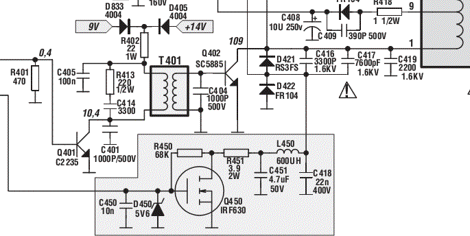

chcem poprosiť o radu - snažím sa opraviť televízor Thomson
21SCN360. Zvuk, obraz - všetko je úplne nádherné, len ten obraz má poduškovité skreslenie - dám tam monoskop a obraz je z ľavej aj pravej strany vtiahnutý akoby do stredu obrazovky, pritom kruh skúšobného obrazca je krásne súmerný. Vie niekto poradiť na ktorú časť zapojenia sa mám zamerať - ja predpokladám závadu nejakého kondenzátora. Fotku teraz priložiť žiaľ nemôžem - mám to komplet rozhodené na stole.

bude to v oblasti horizontálu a ak to má osobitnu časť, E-W tak v jej napájaní nemám schemu zapojenia takže len takto všeobecne.
PS: je to niečo v napájaní trandu Q450 prípadne on samotný.

Zkontroluj součástky okolo Q450. Při spojení D-S tohoto MOSFETu se obraz musí roztáhnout. Často bývá studený spoj na vývodech tranzistoru.:wink:

Zatiaľ som statickým meraním zistil, že ten FET je asi vadný, takže sa pokúsim ho vymeniť, alebo nahradiť podobným.
Nateraz vďaka a ozvem sa.

a smiem sa spýtať ako si ten FET meral staticky? to nie je ako klasický tranzistor 2 pn prechody :idea:

Možno to nebolo to najsprávnejšie vyjadrenie (staticky).
Ešte v DPS som ho skúšal skúšačom P a N Fet tranzistorov, ale po vyspájkovaní sa ukázalo, že je dobrý, aj v porovnaní s inými podobnými tranzistormi. Zrejme by nemal byť skúšaný v zapojení s ostatnými súčiastkami - nová skúsenosť.

ake napetie nameraš na gate ( na diode D450) a ake na draine (R450-R451) pokial ho otvorí napetie na gate tak by malo klesnuť napetie na Draine.
PS: zmeraj R450,R451 a L450 či nie su prerušene

Na G mám iba 1,85V no a na D 16,5V, to znamená, že na G nedostávam to správne ovládacie napätie. Inak všetko na tom module E-W som odskúšal a hlavne prespájkoval a výsledok je asi o 50% lepší. Tie spoje sú otrasné, tvária sa ako fajn, ale vo vnútri sú vývody súčiastok mastné. Takže najaké zlepšenie nastalo, ale ....

Prohlídni pořádně tu L 450, může být načatá. Ideálně změřit indukčnost.

Indukčnosť zmerať neviem, len premerať ohmetrom, alebo prepísknuť. Tak sa mi javí ako neprerušená - viac zistiť neviem.
Myslíš že by mohla byť skratovaná?

Nejsou na ní ani vidět stopy po přehřátí? Hřeje, vznikne mezizáviťák a indukčnost se sníží. Ta poduška je potom důsledek.

Mal som ju v ruke, ale nič také evidentnejšie na nej nebolo badať, ale vďaka za radu, skúsim sa tomu povenovať viac.

Tak som tú tlmivku odvinul a následne len tak v ruke navinul späť.
Na izolácii drôtu bolo vidieť, že tam bolo teplo.
Poduška sa rapídne zjemnila, ale stále tam je, i keď omnoho menšia. Vďaka za nápad - idem zháňať originál tlmivku.
