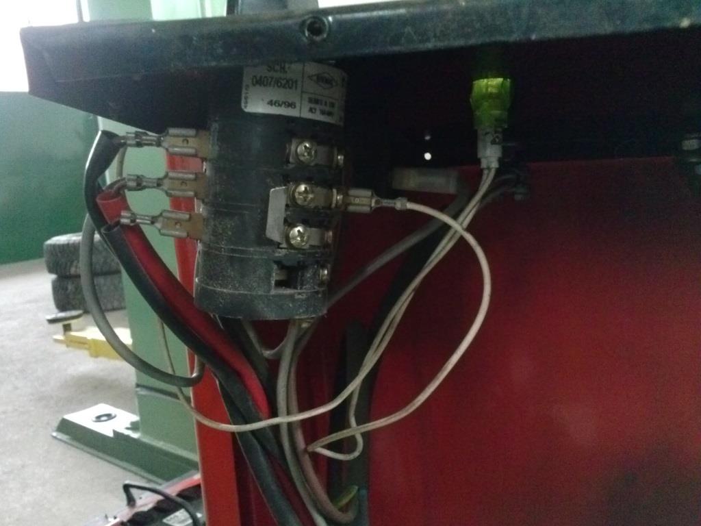

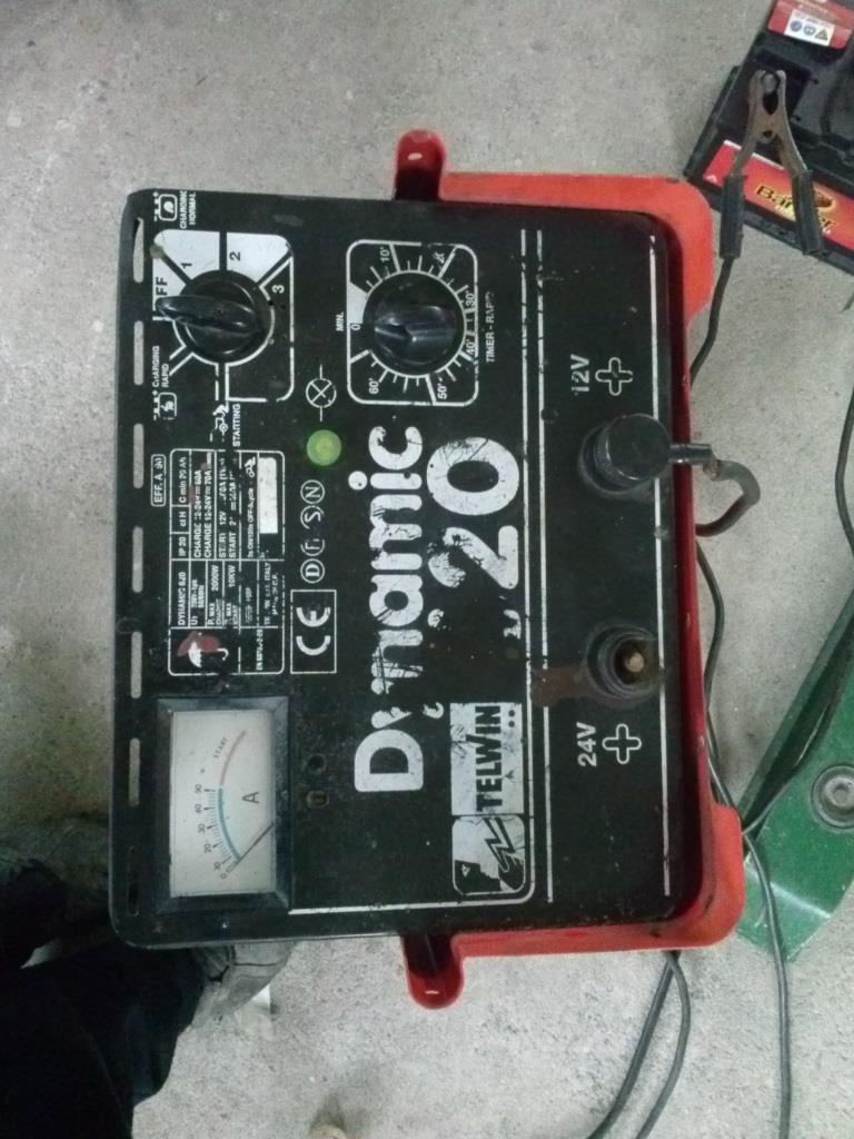

Zdravíčko pánové, otec (automechanik) si koupil startovačku Telwin dynamic 620, při prvním startování vyhodil jistič a to z jednoduchého důvodu, při startu si podle štítku vezme až 10kW a ona je na jednu fázi 220V, kde je jištění v rozvodce 16A. Trochu jsem hledal a u trafa uvádí napětí od 1V do 400V, tak to rozeberu, že by tam byly svorky na 3F, protože jinak je nevyužitelná. Vzadu má podle schemy třífázové jištění 32A, bohužel minulý majitel řešil jištění ... No až to uvidíte na fotce tak se poblijete ... Dodám foto, je použitá a stála 1500kč, za to neseženete ani to trafo, kdyby měl někdo nějakou dobrou radu, byl bych velice rád, díky moc.

No ty brďo, tak to si kluci pomohly, když je někdo neschopný se aspoň podívat na nějaké štítky nebo aspoň provést jednoduché měření, no co dodat. Otec má jednu startovačku, taky telwinku do 1000A, uvnitř obyčejná baterka s napětím 15V, nějaký obvod na indikaci stavy baterie a hotovo. Jenomže táta prostě nevěří bateriím, ani za nic, tak proto si koupil jednu startovačku, která ze sítě max 4Kw, ale měla start pouze max 200A a neroztočila ani zahradní traktor. Takže proto ji prodal a koupil tuto starší Telwinku která má až 570A ale koupil ji bez předchozího upozornění, jak to má ve zvyku a teď ji budeme mít podle tohoto asi jen na nabíjení. On je živnostník a pracuje v dílně za domem, nejaké zvedáky, kompresor, brusky, vrtačky a ta elektroistalace, no prostě se tam hodně šetřilo a teď jsou s tím problémy.

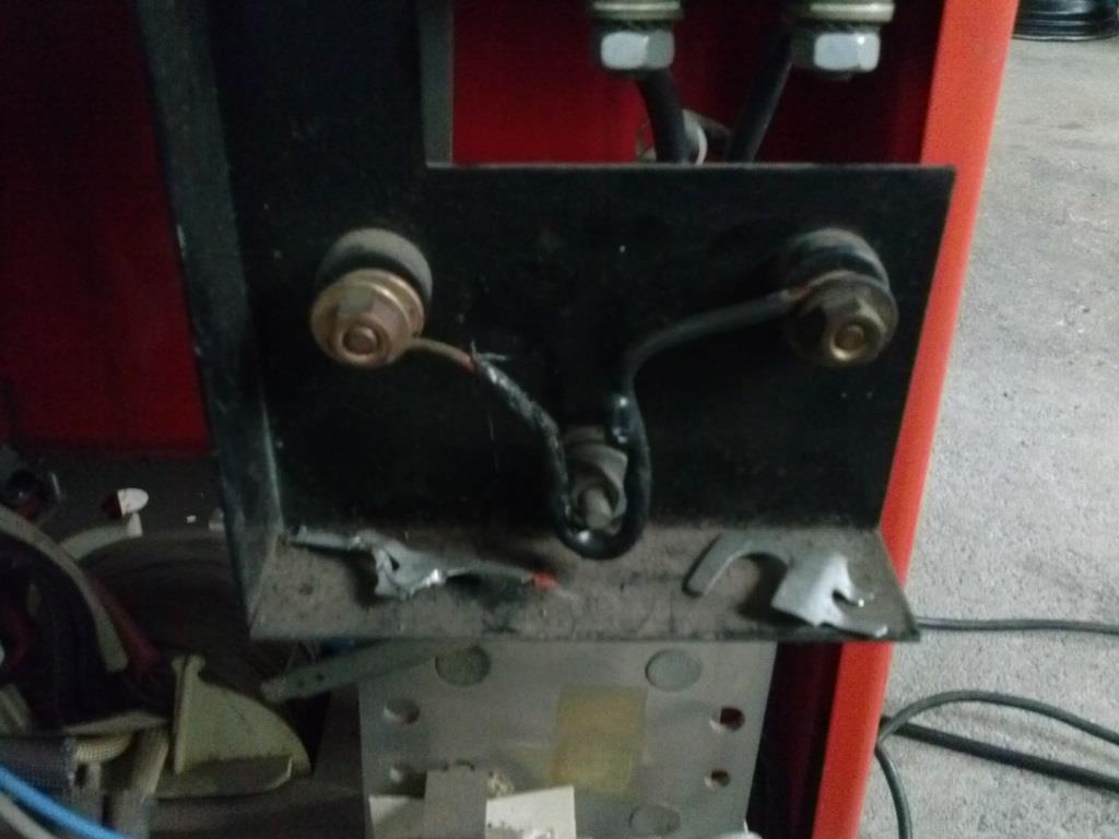

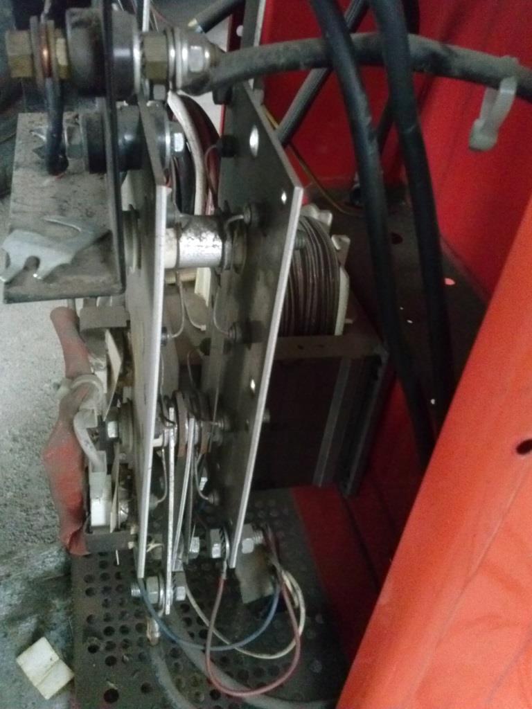

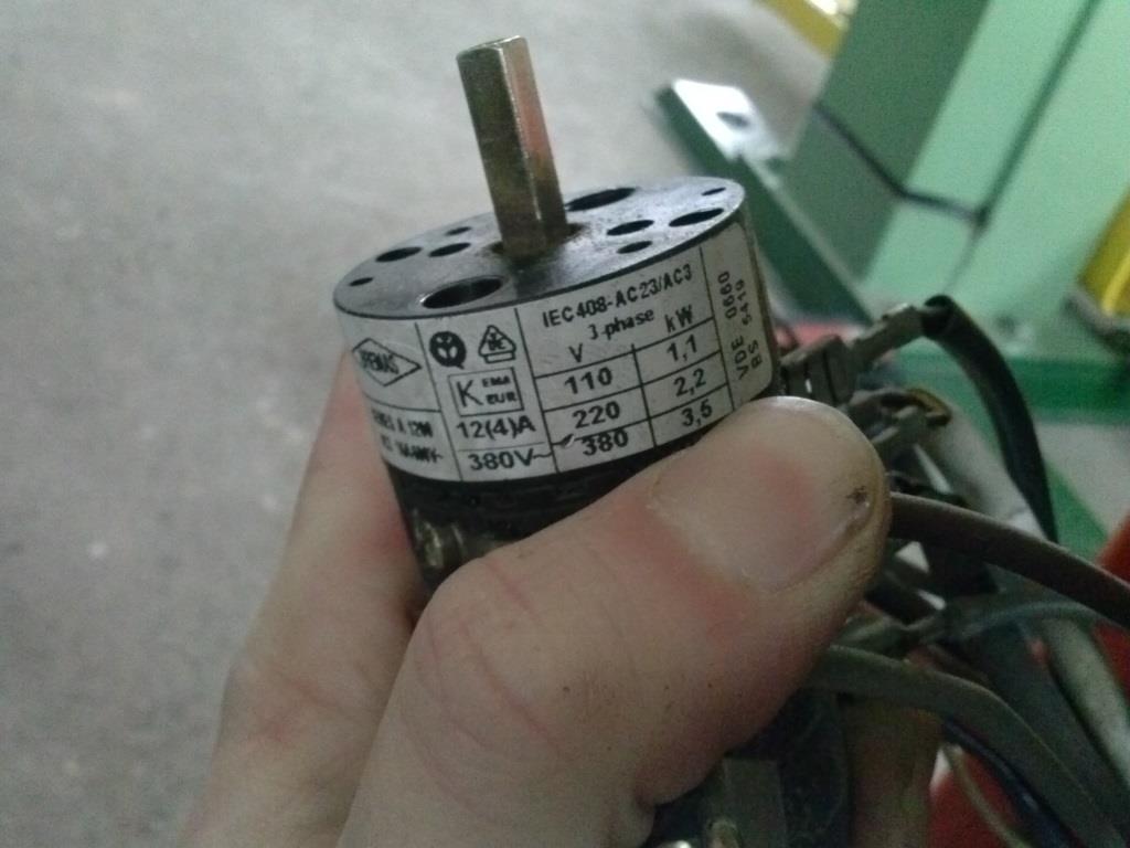

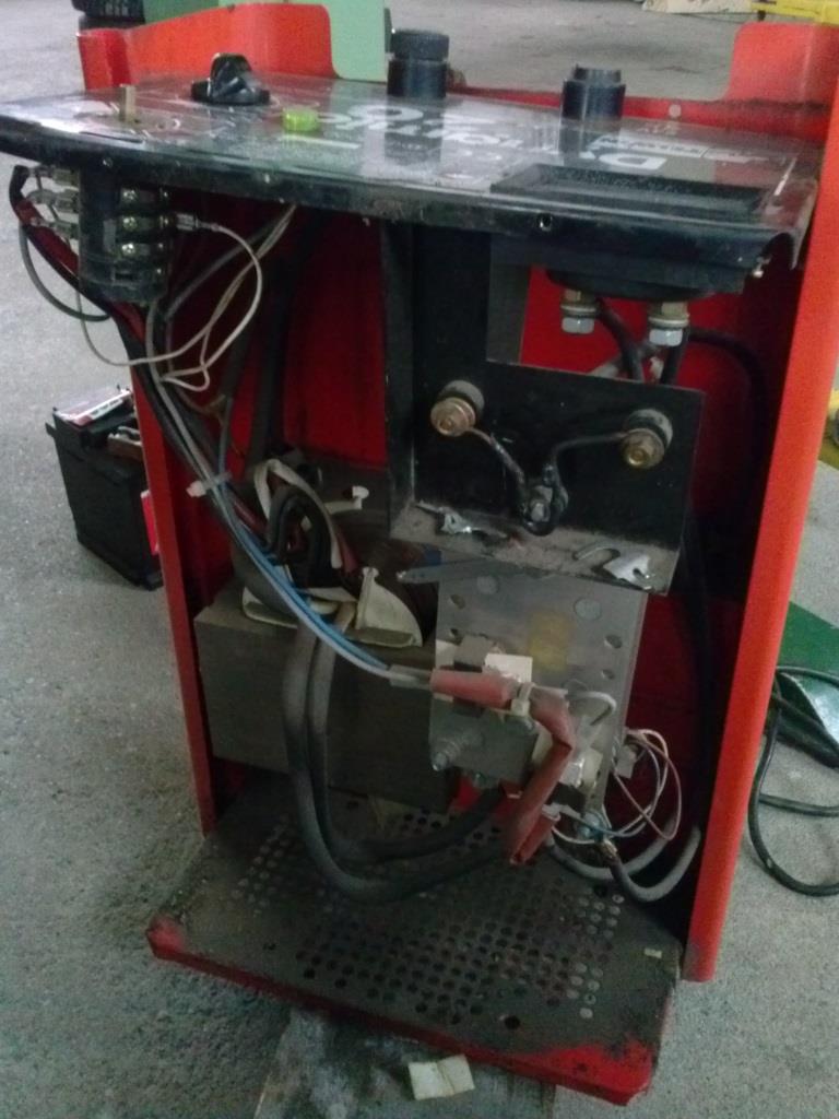

Obyčejný stroj - trafo, dvoucestný usměrňovač, konec. Ampérmetr ukazuje jakože neukazuje, takže musím sehnat náhradu, ochrana proti přepólování a přebití, nabíjí opravdu dobře, proud si vždy nareguluje podle vybití a postupně jak se baterie dobíjí tak se snižuje proud a mírně stoupá napětí, na nabíjení opravdu suprový stroj, jenom tam musím dát odpovídající pojistku, ten ampérmetr za něco vyměním a bude cajk. Bohužel nikde možnost na 3f nevidím uvnitř je vše pevně dáno, takže jak to tak vidím tak na start ji asi moc nevyužijeme.

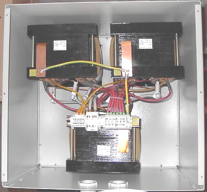

ZdenekHQ píše:Existují i trafa 3x400V/1x230V/10kVA, ale ta cena bude taková, že se otec smíchy neudrží.
No to by mě zajímalo, jak vypadá trafo 3f/na 1f ??
#10 Příspěvek od ZdenekHQ »
Je to vlastně "frekvenční měnič" s konstantním kmitočtem. 3F usměrňovač a sinusový střídač. Z principu se to ale chová jako transformátor.

Kdy vlastně ten jistič vypadl? Při zapnutí nabíječky, nebo až při startování?

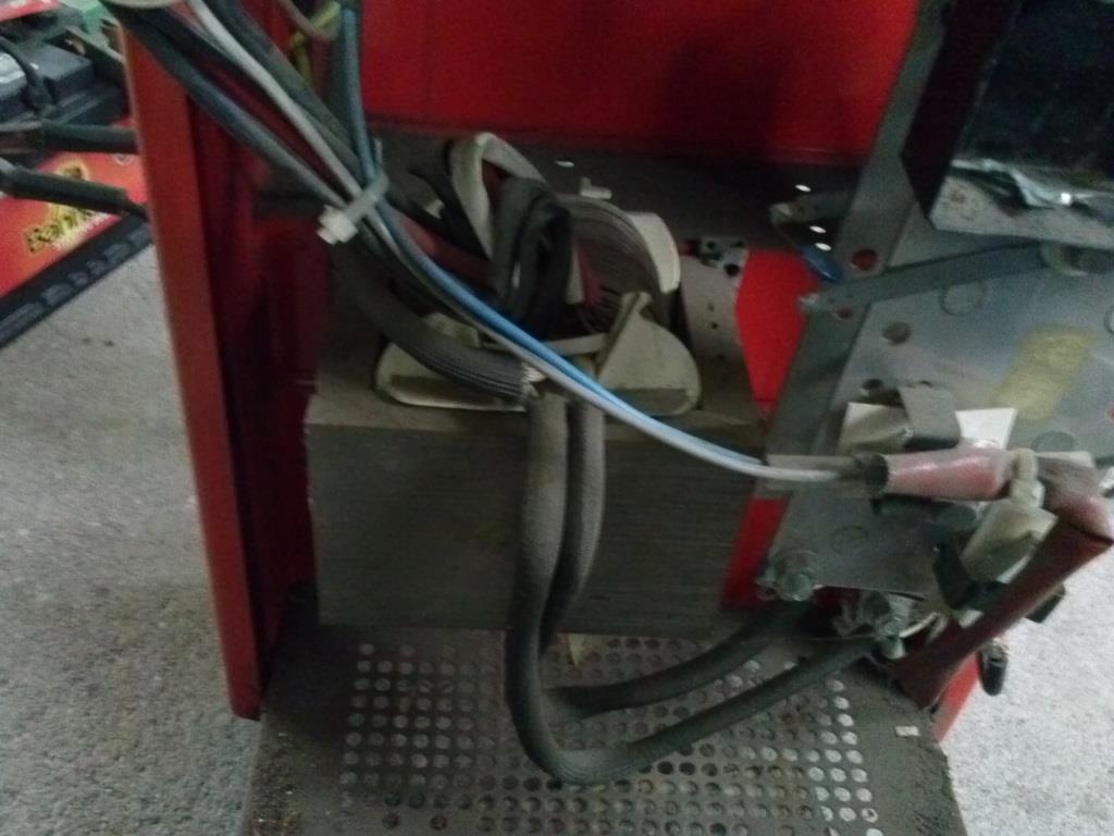

Ono se sice může udávat výkon až 10 kW. Jenže 12V*570A=6840W. V případě napětí 24V, dvojnásobek. Zkuste si změřit rozměry plechů trafa, zda to odpovídá alespoň třetině deklarovaného výkonu. Jedná se patrně o nabíječku, s funkcí podpory startu, když není startovací aku v dobré kondici. Pak stačí nabíječku připojit ke startovacímu akumulátoru v autě, zapnout nabíjení na plný výkon a po chvilce zkusit startovat i s připojenou nabíječkou. Z fotek vidím, že nabíječka, krom přepínání odboček trafa, snad ani nemá žádnou regulaci. Patrně tedy nebude vhodná pro připojení k autu, místo startovacího aku. To by se asi elektronika v autě podivila, stejně jako u toho příběhu s vojenským startovacím vozíkem, popsaným výše...

Nabíječka funguje parádně, při startu to vyhodilo jistič 16A. Jak psal pán nahoře, že působí nedůvěryhodně: To věřím, ale ono jak jsem to rozložil tak to je všechno takové divné, všude všechno zaprášené, ona jak se trochu dá do cajku a jak je složená, náhodou je všechno krásně pevné, přepínače, všechno. Žádné plastové šuplátka co se rozpadnou v ruce, opravdu působí kvalitně. To je ještě aspoň polo-Italský Telwin, ale teď ta novota co se mi dostalo do rukou, tak součástky většinou made in china a všechno jedou z plastu, neodsuzuji výrobky Číny ale někdy mi to stačí co dokážou vyrobit. Při rychlo nabíjení jsem u baterie 75Ah zaznamenal (multimetrem) proud kolem 10A, časovač jsem dal na 30min, ke konci byl proud už jen kolem 3A, jinak při klasické to má tři stupně nabíjení a pomoc při startu kdy teda udávají až těch 570A. Uvnitř opravdu nic není, jenom to trafo, usměrňovač, pojistka a konec, žádná elektronika, přesně jak píšete, jen přepínaní odboček trafa. Tak ono jakože to ke startování moc nepoužívá, protože když dojedou před bránu s autem na odtahovce, tak většinou, když nemůže nastartovat bere jen tu přenosnou Telwinku (max 1000A), byla by blbost tahat 20kg startovačku a ještě 20m kabelu za sebou. Takže primární použití tohoto vozíku je na nabíjení, ale když jsme u toho, podů usuzuji, že když to je tedy určeno většinou na to nabíjení, dát tento vozik pryč a koupit nějakou inteligentní nabíječku ?

Olchor píše:No to by mě zajímalo, jak vypadá trafo 3f/na 1f ??
Také existuje "Scottův transformátor", až na to, že tohle NENÍ "Scottův transformátor".
