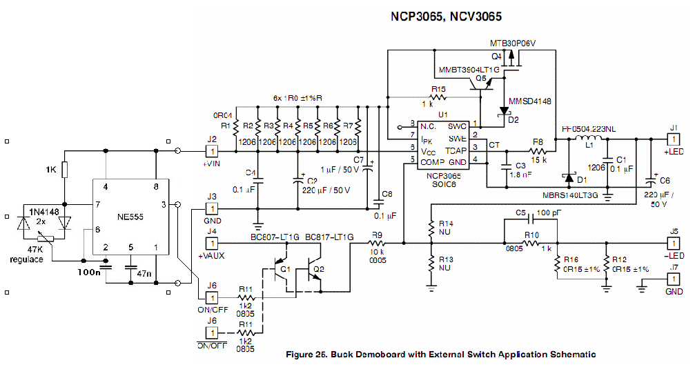

Použil bych zapojení NCP3065PG (GME) s posilujícím tranzistorem (viz datasheet) a regulací PWM třeba s 555. :wink:

masar píše:Použil bych zapojení NCP3065PG (GME) s posilujícím tranzistorem (viz datasheet) a regulací PWM třeba s 555. :wink:
Můžeš mi to prosím trochu vysvětlit? Díky. A místo 555 bych chtěl spíš Arduino, u něj vím co a jak.

#26 Příspěvek od masar »
Asi takto:
:wink:
p.s. Snad bych změnil jen způsob ovládání PWM (podle tebe "režimu") jak na straně 555, tak na straně NCP (podle aplikačních poznámek k datasheetu).
Něco už se tady řešilo: http://www.ebastlirna.cz/modules.php?name=Forums&file=viewtopic&t=44977
Tu 555 Arduinem nahradit můžeš, ale bylo by to poněkud "přitažené za vlasy".

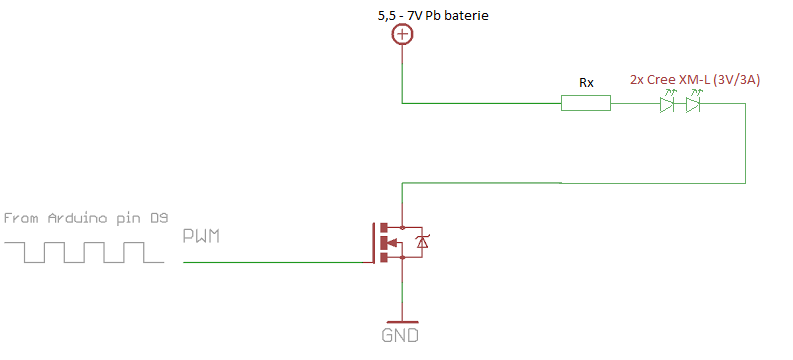

Díky všem za jejich nápady, bohužel pro mě je to moc složité... Nevíte o něčem jednoduchém, čím ve schématu nahradit "Rx" aby do těch dvou LED nešel moc velký proud? V mém případě by to neměla být nějaká velká věda, když ta Pb baterie stejně nedá o moc větší napětí, než potřebují ty LED diody, ne?

Určitě si to chci postavit sám, třeba ne úplně správně, ale zato sám a s Arduinem už něco málo umím, tak by se s tím dalo pěkně blbnout.
Ale u toho mého schématu nevím, jak to bude s proudem, protože v okamžiku otevření toho spínacího tranzistoru pujde proud z baterky rovnou přes ty dvě LEDky a to se jim nebude líbit, i když to bude jen krátký okamžik, ne? A při odběru těch diod nemůžu použít klasický seriový rezistor :-(

uz to tady bylo receno ... napajeni LED resit pres nejaky step-down driver, pokud to nechces protopit v linearu s LM317 ...
tyhlety veci se fakt neoplati vymyslet, natoz vyrabet ...
