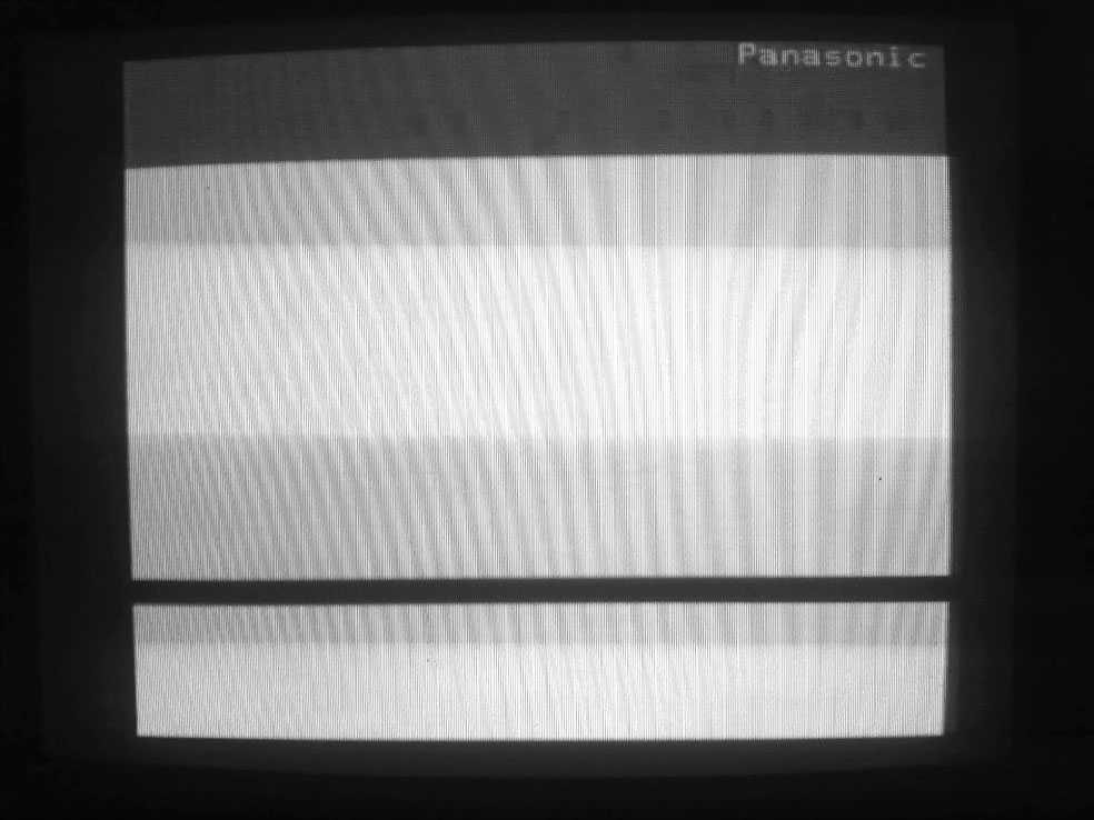

Zdravím,
před časem jsem se rozhodl přehrát videokazety na DVD. Jenže jsem zjistil, že během přehrávání se každých 20 - 40 vteřin objeví na krátkou chvíli obrazovka viz. ukázka. Je to vlastně nabídka MENU, kde chybí jednotlivé položky. Nedochází k výpadku zvuku.
Pokud jste se s touhle závadou někdo setkal nebo má nápad čím by to mohlo být, dejte vědět. Předem dík.

#2 Příspěvek od radioelectrum »
já bych nejprve začal skontrolováním elytů ve zdroji. Ty často způsobují různé záhadné chyby.

radioelectrum píše:já bych nejprve začal skontrolováním elytů ve zdroji. Ty často způsobují různé záhadné chyby.
Na zdroj se podívám. Všimnul jsem si, že teď slabě svítí celý display.

#9 Příspěvek od alda1 »
Začalo se to zhoršovat. Bude to problém se zdrojem, protože začal cyklovat. Takže bude následovat výměna elytů ve zdroji.
alda1
Příspěvky: 100
Registrován: 27 kvě 2010, 00:00
#10 Příspěvek od alda1 »
Jelikož video přestalo skoro úplně fungovat (nesvítil display a obraz byl tmavý a roztrhaný), rozhodl jsem se pro totální rozborku. Pachatelem byl vyteklej elyt ve zdroji. Navíc elektrolyt stačil rozpustit vývody součástek v těsné blízkosti vadného elytu a poškodit tišťák, takže oprava zdroje nakonec zabrala pár hodin. Po smontování video jede, ale objevil se jinej problém tentokrát s mechanikou. Pokud zastavím převíjení vzad, kotouč ze kterého se pásek odvíjí se nezabrzdí a udělá setrvačností ještě par otoček, takže vznikne smyčka z odmotané pásky. Do mechaniky jsem nevrtal. Pouze jsem ji vyndal, abych se dostal ke zdroji. Momentálně mě nenapadá proč by to najednou mělo přestat brzdit pravý unašeč. Takže to znova rozdělám.
