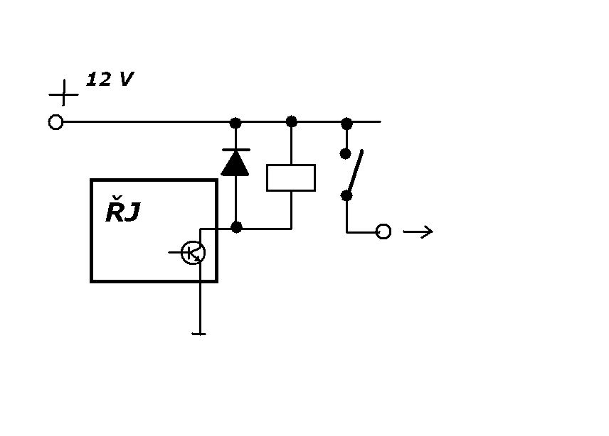

#6 Příspěvek od ok1hga »
ZdenekHQ píše:Tak tam dej 12V pidirelé s cívkou proti plus a tím spínej silovej plus dál, kam potřebuješ.
udělej to tak, jak Zdenek napsal . . .
(14.01 KiB) Staženo 126 x
