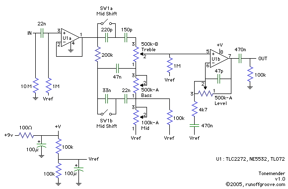

Inak koho by zaujimalo tak na www.runoffgroove.com su zaujimave schemicky znamych gitarovych aparatov prerobenych na tranzistor, fakt super stranka, odtial mam aj tuto schemu.
Prerobenie na symetricke napajanie
tonemender.jpg- (58.73 KiB) Staženo 150 x

Teoreticky můžeš vynechat oba kondíky 470n u U1b.
ZdenekHQ píše:Blokovací kondy nech, jenom je zapoj mezi +, - a "stred", jinak to udělej tak, jak píšeš. Vref a ta značka ZEMě bude "stred".
To nechapem ako myslis s tymi kondami medzi + ,- a stred, akoze medzi +a stred a - a stred ? A tymi + a - myslis vstupy OZ alebo napajanie? Dakujem
