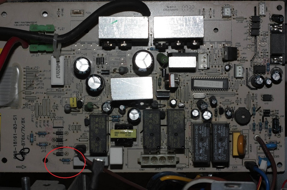

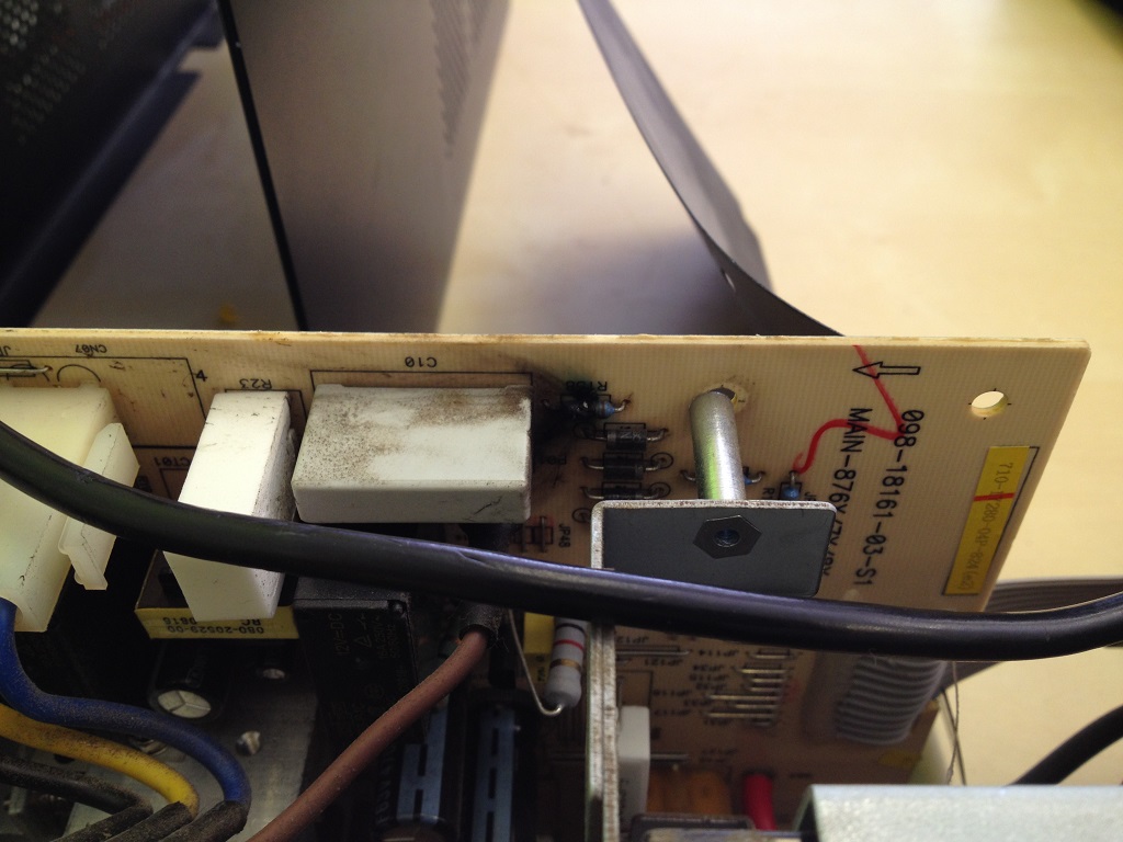

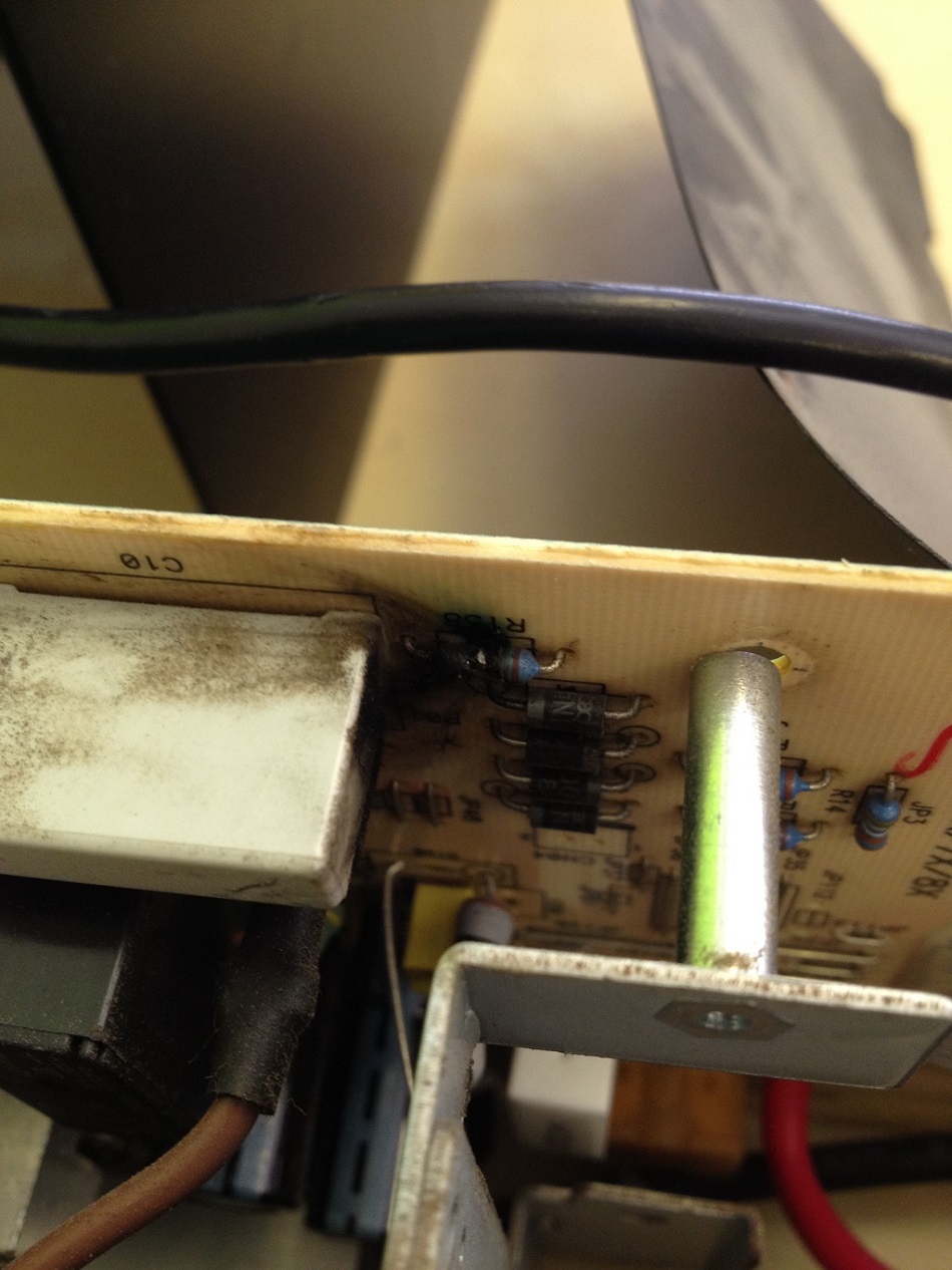

Zdravím, jsem tady nový a v el. se příliš nevyznám, shořela mi v UPS jedna součástka, viz přiložené fotky. Jedná se o celkem dobrou UPS, tak bych ji rád zachránil. Pomůže mi prosím někdo identifikovat jaká to je součástka a případně i zjistit náhradu?

Tato součástka by to měla být.
(289.3 KiB) Staženo 182 x

Součástka se jmenuje odpor čili rezistor a zachraňuje se výměnou....nejlépe v servisu (včetně těch dalších, které se přitom také porouchaly).

Vypadá to, že je jen tady tento vadný, výměnu bych snad mikropájkou mohl zvládnout, ale teď ještě dohledat eshop kde ho objednat, měl by mít hodnotu 1K, dle barev co jsem dohledal.
Mohl by byt jeden z těchto dvou?

Vypada to tiez, ze je tu niekto dost naivny :) Ak chces nieco opravit, najskor musis vediet, ako veci funguju a ako zistit, kde je chyba, naozaj mas pocit, ze odpor zhori len tak zrazu znicoho nic a po jeho vymene bude vsetko fungovat rovnako, ako pred jeho zhorenim? :) Skus porozmyslat, kedy zhori odpor? Ked zacne tiect privelky prud...preco zacne tiect privelky prud? Pretoze odide nieco ine, v drvivej vacsine nejaky polovodic...takze mala rada na zaciatok - nauc sa, ako aspon co najjednoduchsie zmerat podozrive polovodice, hlavne vykonove, ci uz bipolarne, alebo fet tranzistory, diody atd, potom sa mozes posunut dalej, inak nemas sancu nic opravit ;)

Ten odpor neshořel, jen pro nic za nic. Je to jenom důsledek jiné závady. Jeho výměnou problém nevyřešíš.

Výměnou odporu ale taky můžeš dosáhnout toho, že než ti ten nový opět shoří, tak ti odejde nějaká další součástka v UPS. A třeba podstatně dražší.
Proto tě tady pořád směřují do servisu.

Odpor zaměnitelný samozřejmě je, v tom problém není, ale jak Ti píšou výše, je třeba odhalit příčinu, !proč! shořel.

Na hlavní stránce ebastlirny.cz dole máš "Výpočet hodnot součástek on-line". Klikni na rezistory a doplň barvy proužků dle tvojí poslední fotky, pokud to nepřečteš ze spálené. Zjistíš tím hodnotu odporu rezistoru. Barvy se mohou plést
( zlatá - žlutá a pod. ) Potom kup odpor - rezistor této hodnoty a mechanicky stejné velikosti a vyměň. Jinak platí předchozí příspěvky.
