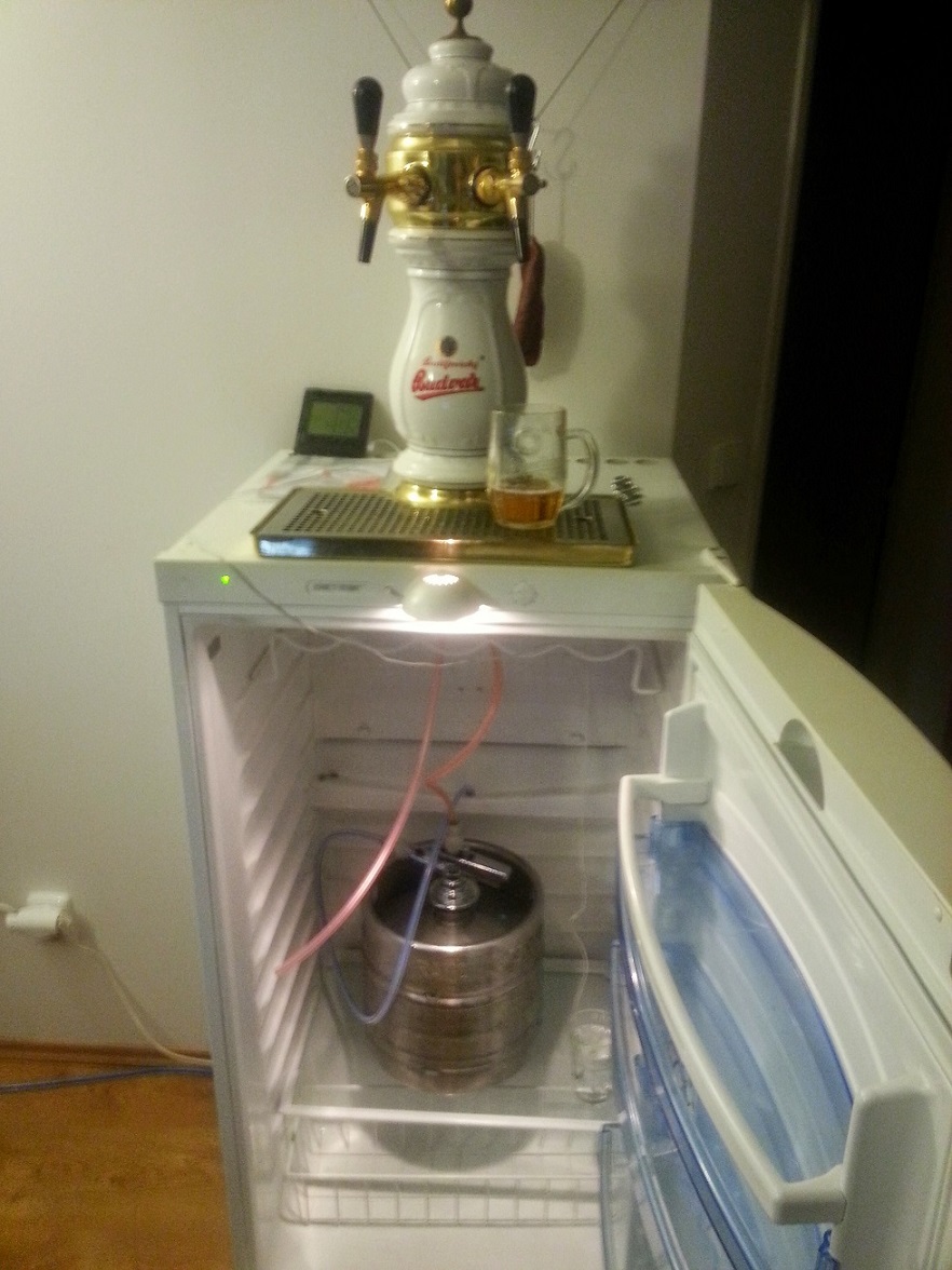

Ahoj prosím vám mám prosbu potřeboval bych zda někdo nemá nějaký servisní plány k této lednici zlobí termostat.
Chtěl bych ho vyřadit a dat k tomu regulaci svou jelikož to mám na chlazení sudů piva :) zde ilustrační foto :-D
(258.26 KiB) Staženo 170 x

A na to abys vyčenžoval termostat za svůj potřebuješ servisní plány?

Chci kouknout jak to tam je abych vedel co kde rozebrat :) proto :)
jinak jeto typ BKS 251

Termostat máš vypínač,na tom snad nemusíš moc bádat.

Jen až budeš vrtat skříň, tak si zjisti, kde máš výparník pro lednici a případně pro mrazák a těm, a taky trubkám se vyhni obloukem. Termostat je kapilárový mechanický (ten tlustší holý drát neštípej, nezkracuj - je dutý) a zapojení bývá na víčku kompresoru, či na kompresoru, nebo poblíž..

Aha to je dobré vědět koukal jsem v zadu na lednici ze tam jsou nějaký věcí přidělaný prý byl měněný termostat, že zlobil :) říkala paní
