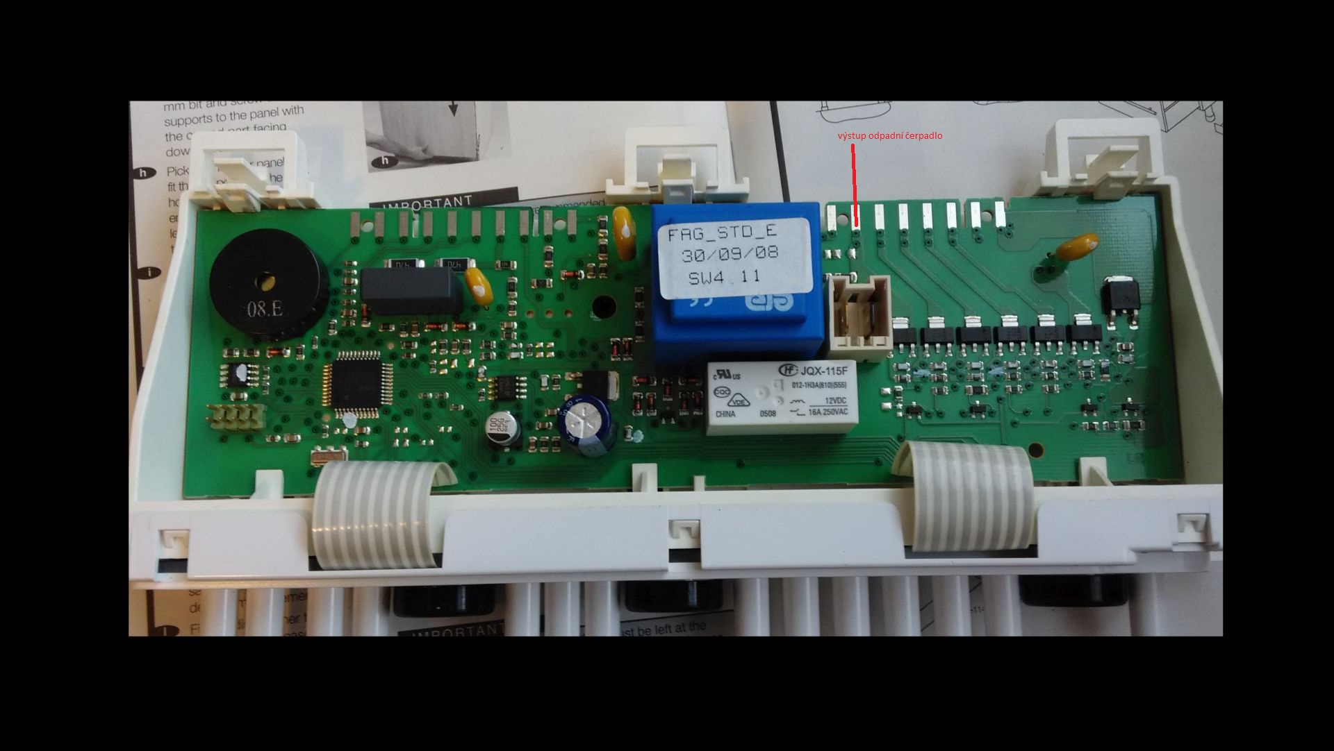

Zdravím všechny, řeším problém u myčky. Při zapnutí hlavního vypínače mi okamžitě chce běžet odpadní čerpadlo ( i když nemá ). Je na něm cca 155V. Prošel jsem komplet celou myčku, pro jistotu jsem nechal zapojené jen OČ a hlavní spínač s elektronikou a porucha stále trvá. Myčka je 5-ti letá a co jsem se dočetl zde na fóru, tak elektronika je za ranec. Dá se vůbec ještě někde sehnat? Změřil jsem i výstupní tyristory a ty jsou ok :wink:

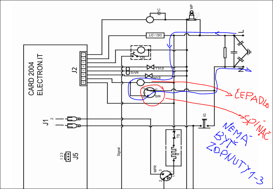

#5 Příspěvek od procesor »
To si odstrihol niektoré vodiče z konektora čerpadla? Na každom pine čerpadla sú dva vodiče: 11A (blue/white) + 11B (brown) a 9C (blue) + 9B (white)
11B(brown) ide k safety mikrospínaču a cez neho na nulák 18B
Vodič 9B(blue) je pripojený na fázu zásuvky.
Pri zopnutí toho mikrospínača stačí zapojiť sieťovú zásuvku a čerpadlo sa točí.
J1, J2 a J3 môžeš odpojiť a bude to točiť aj potom (ak je ten mikrospínač zopnutý).
Odpoj dosku (J2, J3) a uvidí sa.

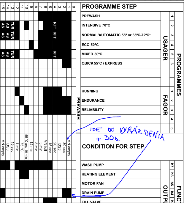

To som si nevšimol, že až po zapnutí sieťového vypínača. :cry:
No podľa diagramov, na začiatku sa v dvoch krokoch má odčerpávať.
Minimálne 30 sekúnd, po vyprázdnení (MN mikrospínač).

Môže byť blbý triak, alebo budič triaku.
Tá schéma z dosky je dosť nečitateľná, a podľa foto je to nejaká iná verzia zapojenia.
