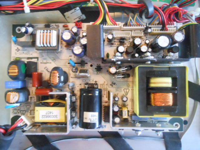

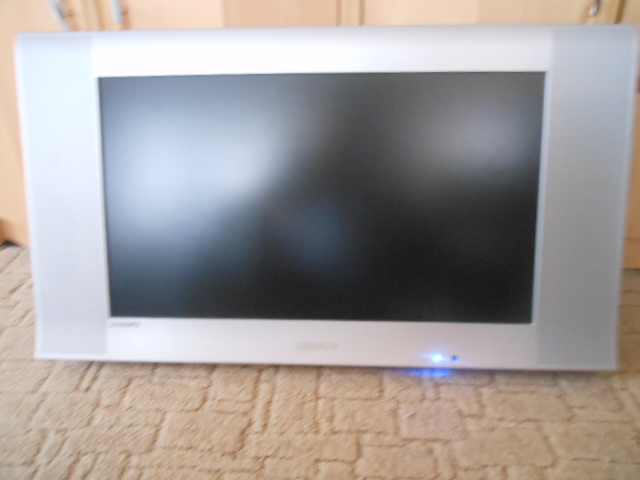

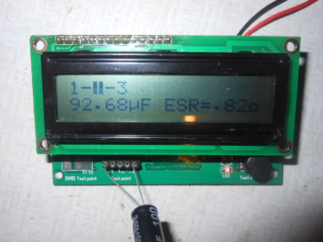

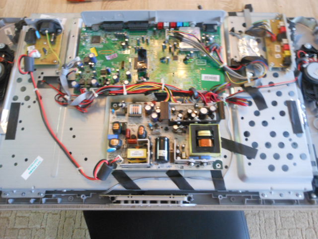

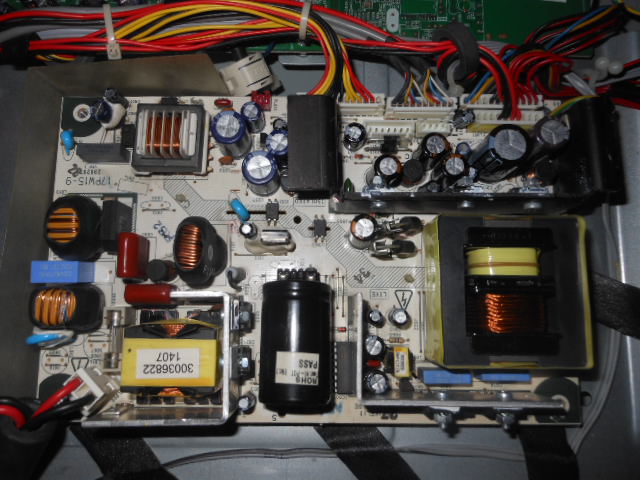

Zdravím všechny přítomné profíky a amatéry.Mám tady LCD televizi HYUNDAI HLH26715 která je stále v pohotovostním stavu indikujicí modrou ledkou,při zapnutí prostřednictvím dalkového ovladače nebo přímo na panelu televize ledka zhasne na caa 2sekundy pak jednou problikne a zase zůstane svítit. Prošel jsem kondenzátory ve zdrojové části které jsem postupně vytahoval a proměřil testrem na kapacitu a ESR. Kapacity OK ,ESR dle kapacity od 0,33ohm až 1,38ohm. Pak jsem prošel optočleny ,jsou tam 3 a otevirají se ,čili OK. Jelikož nevím kde jaké napětí naměřit tak prosím o radu na co se zaměřit popřipadě jestli se už někdo s tímto setkal budu vděčný za každou radu čeho se chytit dále. Předem děkuji za každý přízpěvek.

Celé chasis
(129.77 KiB) Staženo 128 x
Zdroj
(129.7 KiB) Staženo 119 x
Jen sviti
(128.29 KiB) Staženo 94 x
zdroj
(124.36 KiB) Staženo 119 x

Měřeno tímto testrem
testr

Tych moznosti co je vadne je vela. Premeraj vsetky vystupne napätia zdroja, odhadujem ze tam bude 5V pre logiku a 20-24V pre invertor a NF zosilnovac.
Ale najskor si myslim, ze bude vadny invertor. TV sa snazi naskocit ale pre poruchu v nom sa vrati do stby. Prejdi vsetky polovodice a trafa v invertore.

Ake je tam chassis? Vyzera to ako Vestel. Pochybujem, ze je tam kontrola, ci invertor bezi.

Napíš označenie dosiek zdroja a mainboardu. Neni to od Vestel-u ?

Zdroj je 17PW15-9, základní deska vypadá z dálky jako nějaká verze 17MB22, ale to si nejsem jistý.

Ano,zdroj je 17PW15-9 a deska 17MB22-2.

Takže na konektoru PL805 jsou stabilně napětí 3,3V a 5V v pohotovostním stavu,při zapnutí proběhnou všecny napětí dle schéma 33V,24V,12V,5V 3,3V jen na caa 2-3 sekundy pak vše padá a znovu je v pohotovostním režimu. :(

že by to měl na svědomí šváb IC806? TNY266?

Ten TNY266 vyrábí jen napětí pomocného zdroje pro standby (těch 3,3V a 5V, co jsou tam v pohotovostním režimu) a očividně funguje - v něm problém nebude.

A rozsvítějí se aspoň na tu chvíli trubice?

Ne nerosvici se nic..
