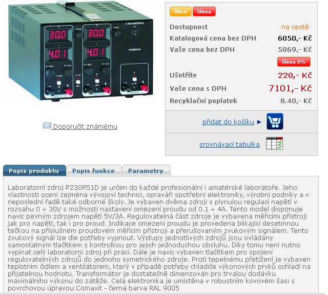

Taky by bylo vhodné se zmínit, v jaké cenové relaci má zdroj být.
např. zde - v TME mají slušný výběr. Doporučil bych zdroj rovnou s min. 3 výstupy, hlavní 2 výstupy se dají přepnout do režimů - paralelně, či sériově a jeden výstup je jako pomocný, bývá 5V nebo 12V - u dražších zdrojů i regulovatelný. Výhodou u takovýchto zdrojů je i možnost odpojování výstupu zdroje od připojeného zařízení / obvodu. Do zmíněných 300 € je docela výběr. Osobně bych bral zdroj GW INSTEK nebo AIM-TTI, jsou ale cenově trochu výš. Určitě dodá bližší info někdo další - např. o fi. AXIOMET, EXTECH a TWINTEX jsem moc neslyšel...
MP Miroslav.JPG- (87.36 KiB) Staženo 152 x
