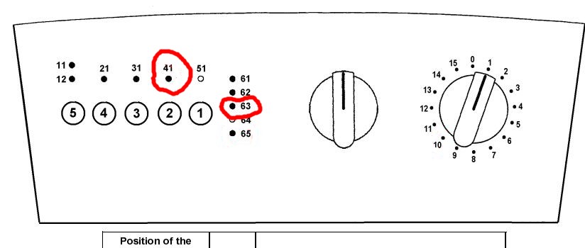

Prosím o radu:
Pračka Elektrolux EWT 1051.Nepravidelně se zastavuje průběh praní a nereaguje na nic,jen na vypnutí.Svítí kontrolky viz.příloha.

Podle chyby 32 by se mělo jednat o problém s hladinou vody. Doporučuji při indikaci chyby zjistit hladinu vody v pračce. Nedochází k samovolnému vypouštění do odpadu ? Důležité je, aby vzduchová past na kterou je nasazena hadička k hladinovému spínači, byla čistá. Není vyloučena možnost vady hladinového spínače a nebo elektroniky.
