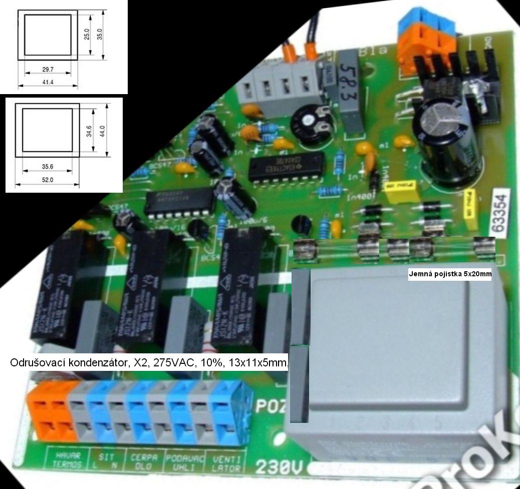

po dlouhé době jsme na chalupě zprovoznili automatický kotel ling25 a hned druhý den přestala jít tato řídící jednotka http://www.vseprokotelny.cz/nahradni-di ... oru-rku-1/ respektive odešlo jen trafo. když připojím 12V do konektoru, tak to jede. netušíte někdo, kolik má mít trafíčko watů, nějak jsem si to v tom spěchu zapomněl napsat. vím jen, že je 230V/9,5V

Zkus to trafo změřit a porovnat s nějakým typickým zalitým trafem z elektroobchodu, třeba tu - většinou to docela sedí. Teoreticky by se měl dát zjistit příkon po vyhledávání typu přímo u výrobce transformátoru, ale tipuju, že nic na něm není.

dík za radu, já to právě zapomněl i změřit a dnes bych chtěl jet na chalupu už s náhradním trafem 8O podle součástek vedle bych to identifikoval na 4VA, i to jištění 400mA na 9,5V by sedělo.co myslíte?

Snad jo - relé mají příkon 220mW (cca 20mA), procesor a další součátky také pár mA, horší to ale bude s jeho rastrem (roztečí a polohou vývodů) - u univerzálnich desek (kde může být víc nebo míň relátek a/nebo triaků podle úrovně vybavení) to bývá vyřešené přípravenými dírami v DPS pro víc druhý transformátorů (pro slabší nebo silnější), ale tady to může skončit převrtáváním desky a napojováním vývodů, tak by bylo dobré se na to připravit - aby to neskončilo externím adaptérem strčeným v zásuvce vedle kotle (nepíšu ale, že by to bylo špatné řešení).

externí adaptér jsem tam už nouzově připojil-zdroj 9VDC pro olověnou svítilnu.na wagosvorky s označením 12VDC. je to místo před usměrňovačem 7805. fungovalo to, ale už mám koupené to trafíčko.(EI382-1189)
