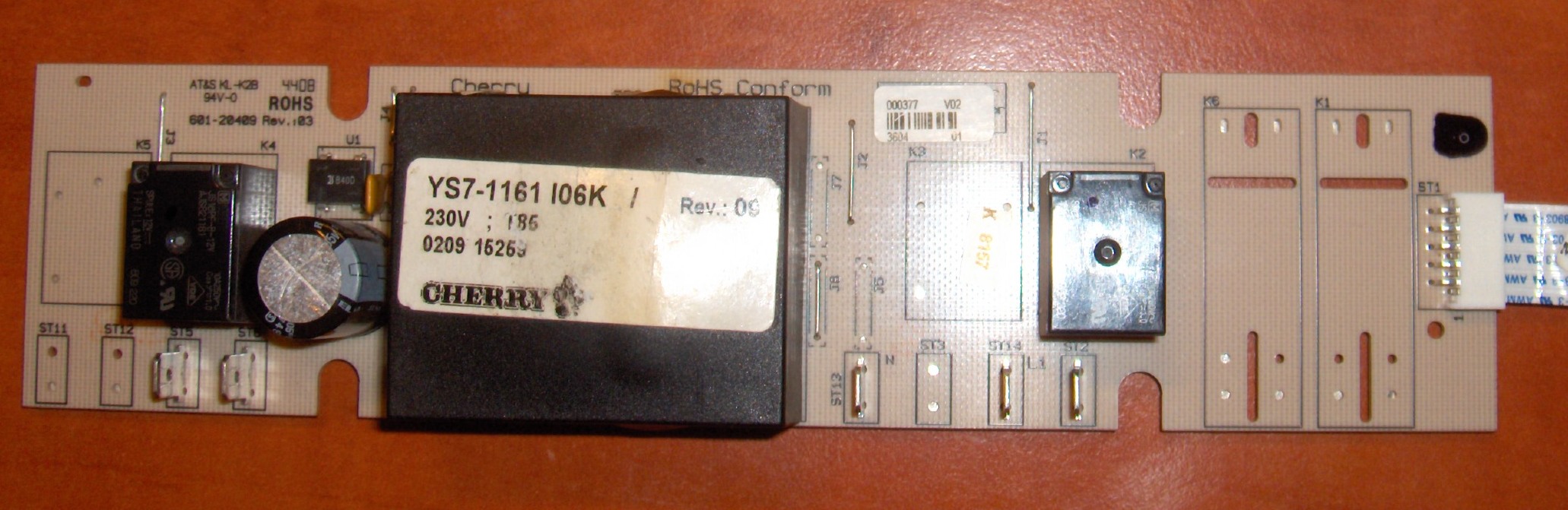

Gorenje ECT300C, schema + rada
vopred dik
hej dal so ho spat do dosky a ohmicky premeral 4 vyvody na primari 4 na sekundari a zistil som a zistil som ze staci 1x12V, ked som priviedol ext=12V tak je odber cca 750mA takze skusim tam zohnat 12V/1A.
nabehlo to hned ale hlasilo chybu F1, nechal som to bezat cca 5 minut a sa to zresetovalo a bezi to.
dik za nakopnutie
HPIM7509-1.JPG- (295.99 KiB) Staženo 192 x
