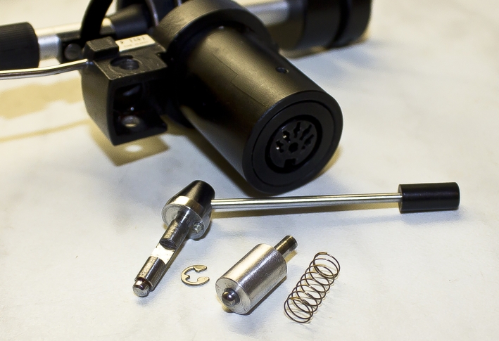

Tento typ mám od roku 1977 a darí sa mi ho udržiavať v celkom dobrej forme - až na plexy ale to sa dá zohnať.
Od istej doby mi nefunguje piest na pomalé spúšťanie prenosky. Rozobral som ho - je tam struna, piest, dvíhacie ramienko a spústa vazelíny. Nič viac. Neviem čo má zabezpečiť pomalé spúšťanie prenosky na platňu. Pre funkčnosť grama to nie je rozhodujúce - ale ... Bol by som vďačný za radu. Pripájam fotku.
Rozobrané.
(228.95 KiB) Staženo 117 x

Přidej tam vazelínu - ta je ten tlumicí element...

Problém je v tom, že tam není ledajaká vazelína, ale něco, co se táhne jako med. Kdysi jsem již po tom pátral, ale nic nebylo to "pravé ořechové".
Také nyní zde mám zrovna na revizi polský gramofon Bernard G603 s velmi rychle klesajícím raménkem, tak bych rovněž přivítal na vyzkoušení nějaký další recept. Před dávnými lety bylo na toto téma něco uveřejněno v AR, ale nepodařilo se mi to dohledat.

Mělo by to jít nahradit vazelínou LITOL - pokud je ještě dostupná, jinak origo byla použitá jakási silikonová mně neznámý značky a původu.

já tam dával silikonovou vazelínu na impregnaci muškařských šňůr . . .
výrobce Druchema Praha za 4,20 Kčs a mám ji doma už víc jak 25 let . . .
a stále je dobrá . . .

Ta vazelína by měl být asi Lukosan M20. Kde ho dnes ale seženete, nevím.

M14 ne, ten má menší viskozitu.

Chtělo by to něco takového, jak na některých dvířkách kazeťáku. Ale servisák v Litovli by měl vědět, co tam dát, když opravuje gramce.

Vďaka - aj ostatným - skúsim experimentovať. Neviem, ako to klesanie riešia iní výrobcovia - ale toto Litovlácke nie je nič moc ...
