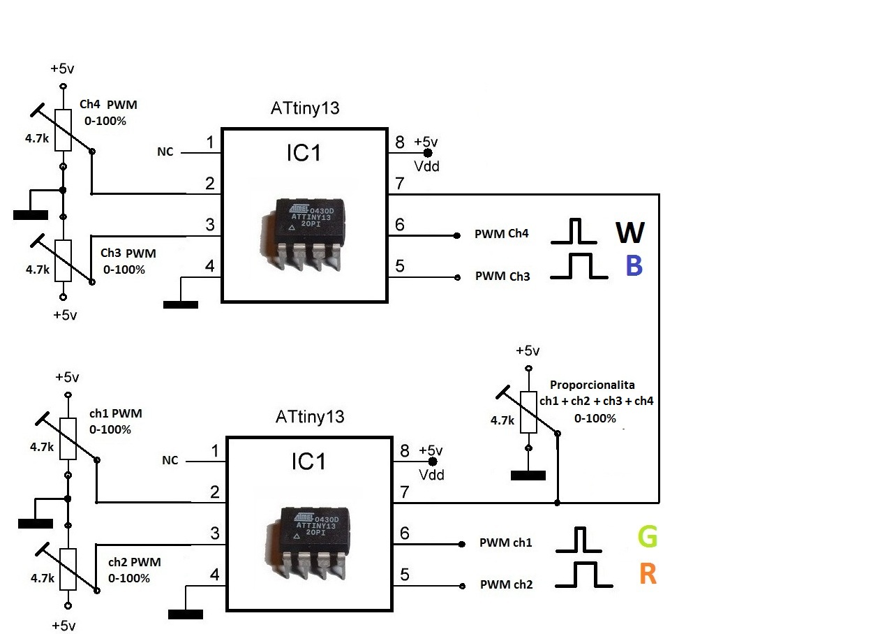

... pro jednoho meho znameho jsem ted navrhoval PWM regulator pro RGBW led pasky, tak pokud by nekdo potreboval totez .. zde ma inspiraci. Jako spinaci mosfet bude pouzit klasicky " logic gate level" IRLZ34N. S pouzitim 2xATTINY13, pak mame celkem 4 kanaly pro RGBW, rozlisitelnost nastaveni je vsak pouze 8bitova (256 kroku) ... ale to ve vetsine aplikaci asi bude stacit.

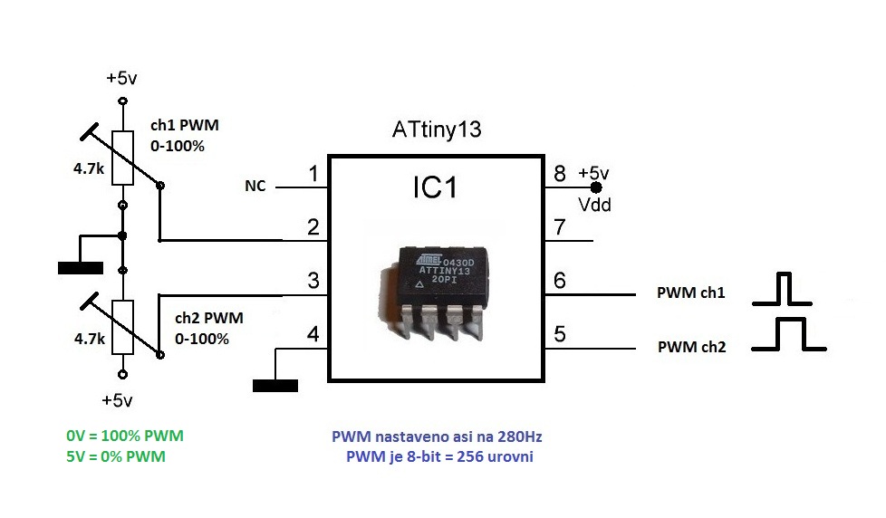

takze jeste jedna uprava ... pozadavek bylo proporcionalni rizeni obou kanalu soucasne, prej by to melo slouzit jako stmivani a rozsveceni uz naladene barvy ... pekna pitomost co?
attiny13_adc2_pwm2.cpp.hex.txt
avrdude -pt13 -cusbtiny -Pusb -e -U lfuse:w:0x7a:m -U hfuse:w:0xff:m -U flash:w:attiny13_adc2_pwm2.cpp.hex:i
