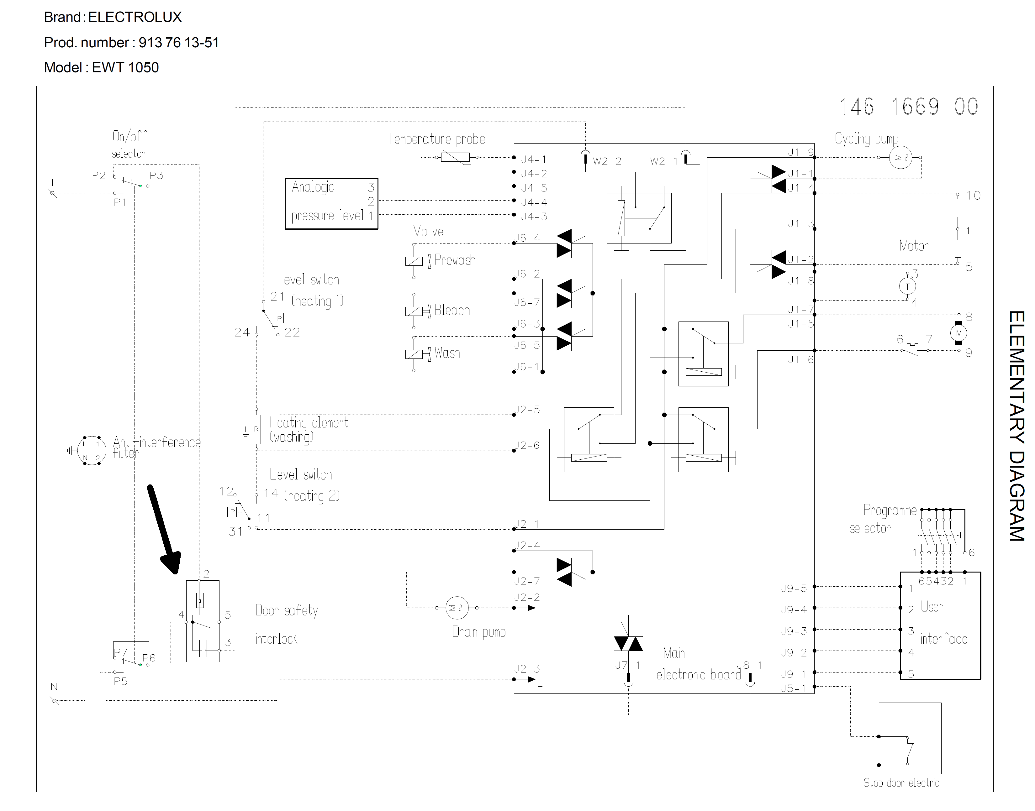

Moc prosím o technickou dokumentaci pračky Elektrolux EWT 1050, typ 95P 22 599, prod.N.0913 76 1351 ser.N. 136 00088 - pračka nám sloužila poctivě 12 let, došlo k závadě - bouchání - a následném zastavení motoru i celého pracího procesu - opravář vyměnil - cívku motoru - ale závada se znovu objevila. Žena nevydržela nervově a koupila novou Elektroluxku, ale já se nesmířím s tím, že bych ji neopravil.Proto prosím o uvedenou dokumentaci. Myslím tím zapojení dílů pračky, nikoliv návod na ovládání. Přihlásil jsem se na různé stránky, ale bezvýsledně - je údajně moc stará. Proto vás prosím, pomozte, nebo poraďte, kde si to mohu stáhnout. Ještě jednou děkuji. Zdeněk
Hydrawerk
Příspěvky: 8515
Bydliště: Earth
#2 Příspěvek od Hydrawerk »
Nejsem odborník přes pračky, ale něco jsem u sebe našel. Kde se to stáhlo, už nevím.
Washing machine Electrolux EWT1050.pdf
(234.97 KiB) Staženo 62 x

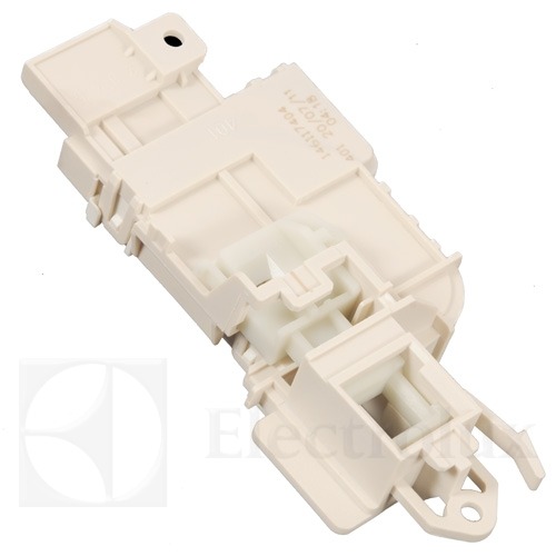

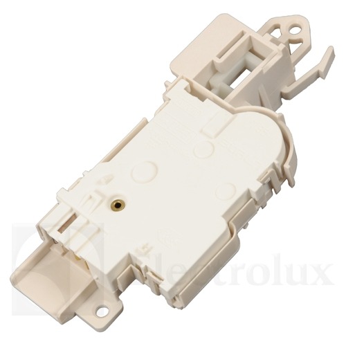

Vypadá to, že v naší pračce začal blbnout kontakt v části Door Safety Interlock. Ten když se přeruší, tak se vypne hlavní motor, čerpadla i topné těleso. Má s tím někdo zkušenosti? Dá se to koupit nové? Jde to rozmontovat a vyčistit??
(280.78 KiB) Staženo 19 x
ohryzek36
Příspěvky: 2393
Bydliště: Zlínsko
#6 Příspěvek od ohryzek36 »
Dveřní zámek se koupit , jestli bys věděl PNC číslo pračky, tak ho najdeš třeba i tady. Opravit ho můžeš samozřejmě také zkusit, tím toho už stejně víc nepokazíš.
Hydrawerk
Příspěvky: 8515
Bydliště: Earth
#7 Příspěvek od Hydrawerk »
Děkuji, no tak nějakých 500 Kč by se dalo investovat.
U mé pračky je Prod. No. 91376135101
http://nahradnidily.electrolux.cz/searc ... 1376135101
Tohle bude on. http://nahradnidily.electrolux.cz/produ ... ra%C4%8Dky
Tak uvidíme.
