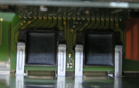

uklih1.jpg- Toto je koncák...to se nevymění
- (35.26 KiB) Staženo 496 x
Rádio by mělo mít 4x40W. Neznám koncák, se kterýho bych to mohl zbastlit.
Když se dá model rádia do googlu, tak je tam spousta návodů, na montáž kitu, proto si i říkám, že by nebyl problém vytáhnout ven CINCHe a napojit to na ext. zesilovač odpovídajícího výkonu.
To by šlo udělat i na ručně vyrobený plošňák.
