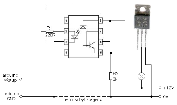

to jsem zkoušel a s tím 3KΩ mezi 6. a 8. a mám tam stále 12V

Co myslíš těma příslušnejma zeměma, já je mám svedený do stejný země, jedný pro všechny.

Tak mě napadá, že jestli máš pin 5 uzeměný a na pinu 7 naměříš 12V, tak už máš ten tranzistor v optočlenu po smrti.

#19 Příspěvek od Hill »
Pozor na jednu věc: v zapojení, které ti poradil Masar, sepne tranzistor v optočlenu na zem teprve při rozsvícené LEDce, čili LEDka je pod proudem, FET má na gate nulu a nevede. LEDka nesvítí, FET má na gate napětí a vede.
Tohle zapojení optočlenu neguje úrovně řídicího signálu! Zato strmost poklesu výstupního napětí při zvyšování proudu LEDkou je značná.
To zapojení, co jsem sem dal já, používá tranzistor v optočlenu jako zesilovač proudu, ale pin 5 nesmí zůstat natvrdo spojený se zemí, jinak ho zničíš.
Z pinu 5 budeš brát napětí přímo pro řídicí elektrodu FETu. Nevýhoda tohoto zapojení ve srovnání s předchozím je menší strmost nárůstu výstupního napětí vzhledem k nárůstu proudu LEDkou, ale ta není v režimu zapni/vypni na závadu.

no tak je to na regulaci svitu, takže to není jen na vypni zapni. Zkoušel jsem si to zapojeni jak říkáš je to negovaný respektive musím si to negovat. Bohužel jsem si to zkoušel jen na externím zdroji mimo moje zapojení, tam vše funguje, ale v mem zapojení to stále nechce chodit mám na 6.pinu pořád těch 12V, ikdyž přivedu na led 5V respektive ji rozsvitim pořád tam je 12V

Jednodušeji:
p.s. Ale jest-li máš na pinu 7 +12V(v předešlém schematu), tak je optočlen K.O. :wink:
Neinvertující zapojení.
(44.11 KiB) Staženo 66 x

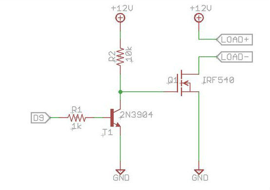

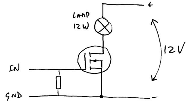

Proc na to Arduino rovnou nepripojis nejaky LLgate MosFET? ... IRLZ34N
Regulaci svitu pak pres PWM ...
(57.1 KiB) Staženo 50 x
Naposledy upravil(a) ross4435897 dne 04 led 2015, 22:54, celkem upraveno 1 x.

Pre úplnosť( vzhľadom na poznámku nad bázou NPN tranzistora):
Chce to zapojiť aj s odporom do báze bipolárneho tranzistoru (nemusí byť pri MOSFETe).

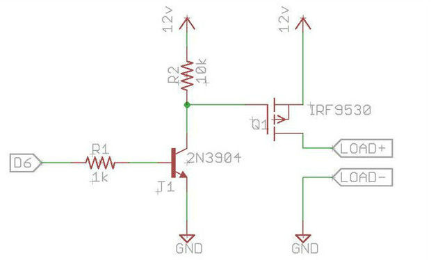

#26 Příspěvek od ross4435897 »
rozumim ... pak ano ... potrebujes budic
(16.34 KiB) Staženo 59 x
(16.82 KiB) Staženo 53 x
